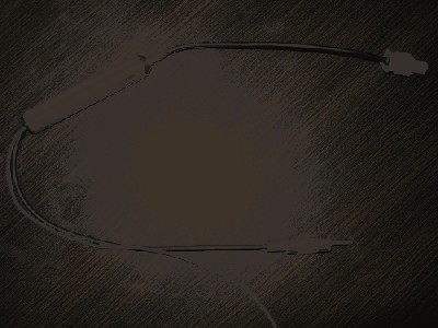

Kupiłem dziś separator, ale powiedzcie mi jeszcze do którego pinu mam podłączyć jego zasilanie - do tego który daje napięcie po przekręceniu kluczyka? (ze zdjęć uran'a to był chyba kabel zielony)
Wysłany: 2012-05-28, 20:41
Możesz do zielonego, ale lepiej abyś podłączył to pod złącze ISO do pinu A5 na którym radio wystawia napięcie dla anteny. (Auto Antena Output - zgodnie z poniższym rysunkiem)
A ten separator kupiłeś w ASO.
I sprawdź jeszcze czy z separatorem odbiór radia jest lepszy od obioru radia bez separatora.
Ostatnio zmieniony przez jackthenight 2012-05-28, 20:47, w całości zmieniany 3 razy

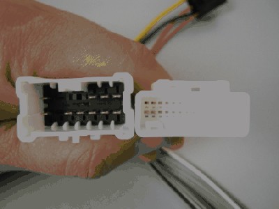

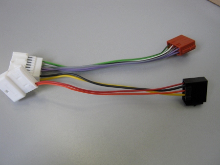

salon dostał juz te kostki i wygladaja one nastepujaco(foto ponizej) + separator antenowy(zamiennnik)

Wysłany: 2012-06-02, 13:21
Co to jest porobione z tą drugą wtyczką? O.o
bossboss
Dołączył: 16 Lis 2011
Posty: 192
Skąd: Legnica

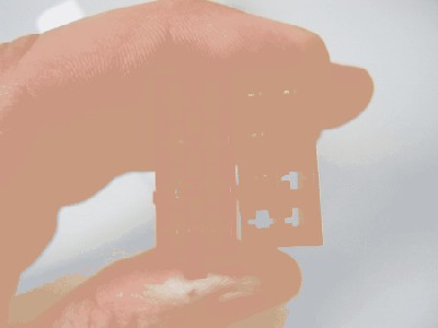

Wysłany: 2012-06-02, 13:59
W TEJ DRUGIEJ SA TYLKO 2 BLASZKI-PINY
Gasnik
Wersja: Confort
Dołączył: 25 Maj 2012
Posty: 257
Skąd: PL
No ale które to są? Możesz określić na podstawie mojej kostki?

Wysłany: 2012-06-02, 16:21
Gasnik napisał/a:
Jeśli wziąć twoją wtyczkę i kolegi boss, to są to kable żółty i niebieski w twojej fabrycznej wtyczce.
Żółty kabel u ciebie to napięcie włączane stacyjką.
Niebieski to kabel na którym pojawia się napięcie po włączeniu świateł pozycyjnych/mijania, czyli służy do przygasania podświetlenia wyświetlacza - w orginalnych radiach po włączeniu świateł przygasa podświetlenie aby nie raziło po oczach w nocy.

bossboss napisał/a:
Czyli jednak tak jak myślałem, tak ta złączka powinna wyglądać a nie to sprzedają na allegro, chodź za pomocą tamtych z aledrogo też da się podłączyć radio. I Arturze podziwiam twoją cierpliwość :-)
Ps. bossboss masz jakiś part number na tym co dostałeś na foli czy może pudełku?

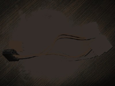

W aso za kostke chca 60 zł. Ja kupiłem od tego allegrowicza i odebrałem osobiście(ma tez separator)
http://allegro.pl/dacia-d...2373623293.html
Jutro mam montaż w aso i spróbuje jako pierwszy opisać wam jak z separatorem a jak bez to działa(mówie o zasięgu stacji)

Dzis o 8:00 ASO zamontowało mi radio Alpine w podświetlaniu bursztynowym. Kostka i separator z mojego postu wystarczyły i nic nie trzeba było kombinować.
Jako, że miałem 2 separatory zrobiłem test i drugi separator rozciąłem wymontowałęm tą metalową tuleje i połączyłem kable(czyli zrobiłem zwykły kabel antenowy pasujący końcóką pod kostke radia fabrycznego).
Wnioski:
Radio z zamontowanym separatorem łapie jak "dzwon" z 25 stacji bez problemów(czysto, bez szumów)
Radio ze zwykłym kabelkiem(mojej konstrukcji) łapie nastepująco:
