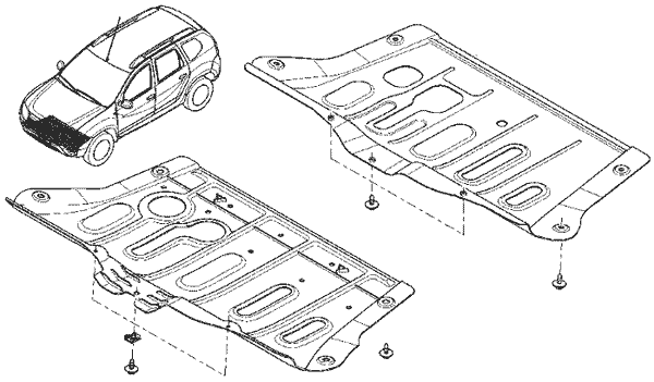

Mam plastik w Dusterze 4x2 i płyta umocowana jest na 4 narożnych śrubach, a w miejscu tej piątej - środkowej tylnej - nie ma nic, i nie widać, do czego miałaby być ona wkręcona - jakiś wspornik? Zapomnieli mi zamontować w fabryce?
Wysłany: 2011-05-27, 20:53
Jak widać na obrazku powyżej - dokumentacja nic nie wspomina o piątej, środkowej tylnej śrubie, więc pewnie Ten Typ Tak Ma.
(Są trzy spinki z przodu, pod zderzakiem, tam gdzie płyty najbardziej się różnią - obecnością lub brakiem "żeberek" - ale rozumiem, że nie o to miejsce chodzi?).
Posty: 3572
Wysłany: 2011-05-27, 20:58
A, dzięki, to pomylił mi się tył z przodem. Spinki sprawdzę - nie zwróciłem uwagi na nie.

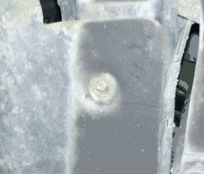

Przy okazji wizyty w serwisie kolejny raz urwano śrubę mocującą płytę pod silnikiem. Mechanior oczywiście złożył to bez żadnej refleksji. Efekt: metaliczne stukanie pod wozem. W serwisie pełne zdziwienie i twierdzenie, "że tak było".
Oczywiście tak nie było, bo na urwanej śrubie ani jednej kropelki rdzy czy brudu. Ale gdyby nawet "tak było", mechanik powinien zgłosić uszkodzenie, a ja bym chętnie zapłacił za naprawę.
Naświetliłem sytuację panom mechanikom i spotkałem się z przeprosinami i twierdzeniem, "że tak było". W związku z tym poradziłem im, że skoro "tak było" to nie trzeba przepraszać bo się wychodzi na głupka.
Wysłany: 2011-06-17, 10:07
Coś w ten deseń? /:
Ale u mnie nie wiadomo czy to ASO - zdarzyło mi się jeździć po sporych wertepach i chociaż nie przypominam sobie, żebym gdzieś przywalił, to wykluczyć tego jednak nie można...
U mnie za to przynajmniej nie hałasuje d:
Lewa przednia...
Plik ściągnięto 259 raz(y) 52,43 KB
Posty: 2143
Wysłany: 2011-06-17, 10:23
Coś w ten deseń? /:
Jeśli "przywaliłeś" to powinny być ślady na płycie, chyba że stuknąłeś tylko łbem śruby... Inna rzecz to sztywność nadwozia, możliwe że przy przekosach płyta się przemieszcza i odcina śruby.
Ja stawiam na partactwo serwisu i przekonanie, że jakoś będzie się trzymać a po kilku dniach klient może serwis w dupę pocałować bo sruba jest brudna i pordzewiała i wtedy tłumaczenie "tak było" ma znamiona prawdopodobieństwa.
Ostatnio zmieniony przez jan ostrzyca 2011-06-17, 10:25, w całości zmieniany 1 raz
Wysłany: 2011-06-17, 20:16
Powiedzmy, że płyta u mnie mogła by wiele opowiedzieć ;) (niedawno bebe podziwiał) - no ale właśnie raczej nic ostatnio...
Brak sztywności raczej odpada - robiłem takie same próby jak piotrres (najazd na górkę) i także nic takiego nie stwierdziłem. Aczkolwiek... to było jakiś czas temu, a materiały jak wiadomo się męczą - więc chociaż nie podejrzewam, żeby to była przyczyna ścięcia śruby, to przetestuję ponownie.
