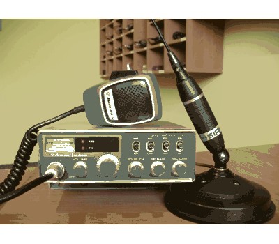

ja mam takie jak na zdjęciu antena ta sama
zamierzam go dać na dwa gekony meganie tak dałem testowo i radio ani drgnęło podczas ostrych manewrów, ale nie miałem okazji go założyć ;
w dustim zrobię to samo, mam już dolutowane gniazdo do zapalniczki zostaje tylko dokupić miernik SWR, jak przezwyciężę lenia to się za to wezmę :mrgreen: :mrgreen: :mrgreen:
