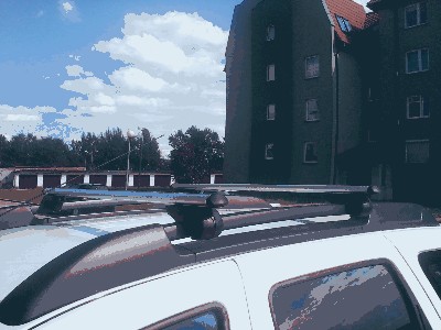

Wysłany: 2012-06-29, 04:40
Właśnie założyłem te relingi "biedronkowe" po 99.00 PLN
Uważam, że pasują do "dusterka" i są nieźle wykonane.
Zapodam jakąś fotkę jak znajdę czas.
teraz mnie korci, żeby zapodać na przednią belkę jakieś ładne halogeny w stylu Off-Road ;-)
Już są fotki:
Plik ściągnięto 678 raz(y) 114,82 KB
Plik ściągnięto 596 raz(y) 124,73 KB

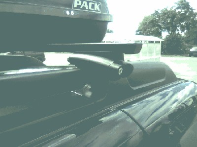

bossboss
Dołączył: 16 Lis 2011
Posty: 192
Skąd: Legnica
Wysłany: 2012-07-31, 19:26
moje nie drgnely nawet o mm mimo max załadunku
Plik ściągnięto 406 raz(y) 173,67 KB
Plik ściągnięto 320 raz(y) 161,71 KB
Plik ściągnięto 514 raz(y) 155,17 KB
