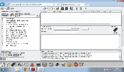

DDT2000 (główny- odpala sie i działa z licencja do maja 2015) ale gdy go zamykam i chcę otworzyć LIGHT-a mam problem. "Krzyczy" że DDT2000 jest nie zarejestrowany ( Plik DDTregisterInfo.dll skopiowałem jak powyżej na forum radzono0.
Jak to rozgryźć?
Zaś w DDT2000 gdy chcę sczytać błędy naciskam ikonę "MONITOR" bo ikona "read" jest nie dostępna wtedy program szuka, czyta, myśli dalej czyta i nic sie nie zmienia nawet po 30 minutach.
Dodam że siedzę już na forach dobre parę dni, i żadnej konkretnej wskazówki nie znajduję.
A moja cierpliwość się już kończy... hehe :)
Pozdrawiam wszystkich i liczę na wyrozumiałość
Plik ściągnięto 1255 raz(y) 108,83 KB
Plik ściągnięto 1009 raz(y) 105,86 KB

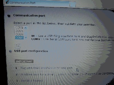

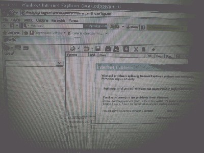

Witam Fachowców ,
zakupiłem na allegro Interfejs OBD2:
http://allegro.pl/interfe...2556222470.html
zainstalowałem program DDT2000 Version 2.3.0.1 i mam problem na etapie konfiguracji:
1. Podłączam kabelek do auta.
2. Uruchamiam program.
3.Włączam zapłon.
4.Naciskam przycisk CONGIGURATION
5. W okienku DIAG PORT, wybieram port "COM1", klikam pod okienkiem wybierania portu "OK" i wtedy wyskakuje :
Internet Explorer
Wystąpił problem z aplikacją Internet Explorer i zostanie ona zamknięnta i td.
Bardzo proszę o pomoc.
Zgóry dziękuję.

sergio a na pewno na COM 1 wykrył ci komputer interfejs ?
Może na innym porcie.
Odłącz interfejs od kompa i sprawdź wtedy jaki COM zniknie z listy.
Podłącz interfejs i wybierz właśnie ten COM, który wcześniej zniknął.

Wysłany: 2012-08-22, 09:38
Jak odłączam interfejs to znika COM1, czyli wykrywa prawidłowo.
Przeinstalowałem Internet Explorer, ale to nic nie pomogło.
Jutro spróbuję zainstalować na innym komputerku program i zaobacze.
