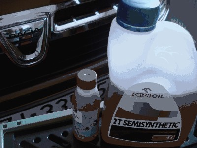

Polecam tą metodę. Ja stosuję olej półsyntetyczny (jak na zdjęciu) i dolewam 100 ml na bak paliwa. Posiadacze aut bez filtra FAP mogą dolewać 200 ml. Silniki z CR bez problemu tolerują takie ilości oleju.
Podobnie jak koledzy wożę w bagazniku buteleczkę po oleju i dolewam przed każdym tankowaniem.
Autko sprawuje sie super, pracuje miękko, jakby ciszej (to tylko moje subiektywne uczucie) i jakby mniej paliło :->
