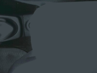

Witam, przeciera mi się podłokietnik jestem umówiony na piątek do serwisu. Przez telefon powiedzieli, że gwarancja jest więc muszą to zobaczyć i zadecydują. zobaczymy

Byłem w piątek i dowiedziałem sie to co już wiedziałem, czyli że obicie się przeciera a nawet zaczeli palcem ścierać więc wygląda gorzej niż było... stwierdzili, że nie mieli takiego problemu i nie wiedzą jak to się rozbiera. moge zostawić samochód to popróbują to rozebrać. podziękowałem ładnie i wyjechałem :-?

też tak myślałem, że tak zrobią, ale jednak chyba nie mogli, do tego jak widziałem jak go traktuje tzn, podnosi na siłe, podważa etc. to tyle sam moge zrobić, nie wymienią mi i tak, czyli popsująi powiedzą, że się niedało i będą chcieli mi założyć nowy za 300 zł.
pokombinuje i oddam do tapicera to mi porządną skórka obszyją. tylko muszę obczaić jak to się zdejmuje

W-wa Jerozolimskie, jeżeli ktoś ma info jak sie do tego zabrać to chętnie posłucham :lol:

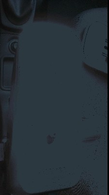

wygląda to tak:

Nareszcie udało mi się dojść jak się to zdejmuje:) czekałem na żonę aż z pracy wyjdzie i tak sobie pozaglądałen podginałem to obicie aż w pewnym momencie zostało mi w ręku :lol:
poprostu trzeba podbicie całkowicie wysunąć i używając trochę siły wyjąć. jak naprawię to pokaże efekty, jeżeli ktoś miałby w wawie do polecenia jakiegoś tapicera to chętnie skorzystam

Nareszcie sie za to zabrałem atomówka na muchy może i tak, ale przez te kilka miesięcy celulit przeistoczył się w czarną dziurę :-D

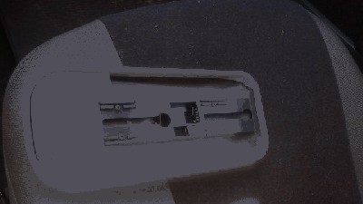

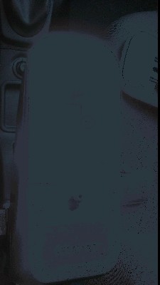

Może to komuś pomoże, wrzucam też zdjęcia jak to wygląda po zdemontowaniu ;-)
Plik ściągnięto 239 raz(y) 161,29 KB
Plik ściągnięto 201 raz(y) 44,34 KB
Plik ściągnięto 216 raz(y) 93,95 KB

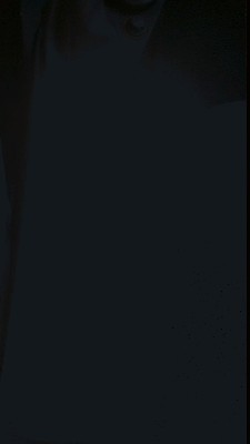

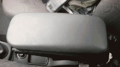

tak wygląda teraz:)
Plik ściągnięto 198 raz(y) 51,07 KB

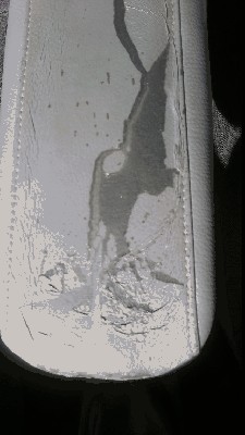

tak to wyglądało
Plik ściągnięto 199 raz(y) 135,6 KB

1. Wysunąć do końca obicie podłokietnika, jest tam blokada zaznaczona czerwonym kółkiem, blokuje żeby zbyt mocno sie nie wysunęło.
2. trzeba użyć trochę siły, żeby z niej zeskoczyło aby bolce w podłokietniku wsunęły się w miejsca tych okrągłych otworów. Przy tej blokadzie wysuwają się mniej więcej do miejsca zaznaczonego na zdjęciu. W moim przypadku trochę chyba za mocno bo blokada się wyłamała, ale i tak nie wysuwam do końca podłokietnika.
3. jak już wyjdzie to pod spodem jest blaszka która jeździ po tej tarce na 2 fotce (miejsce zaznaczone na zielono) i dzięki niej tak przeskakuje po przesunięciu., składając najwięcej problemów miałem właśnie z tą blaszką bo zakładasz ją na podbicie i lubi wypadać ;-) Wkładasz na te bolce i cofasz i po wszystkim
