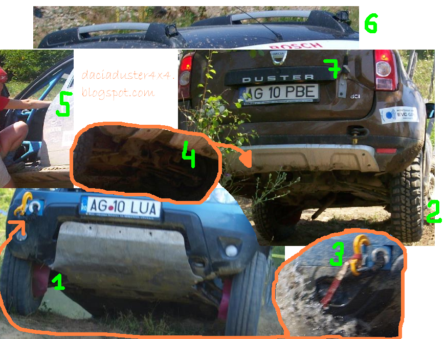

Wysłany: 2012-08-08, 00:17
wojtek_pl napisał/a:
fajnie by było mieć stalową lub aluminiową osłonę tam
Przecież można: http://www.daciaklub.pl/f...p?p=90260#90260
A można też se strzelić podobną, jeszcze bardziej zachodzącą z przodu na zderzak - nr 1 na tym kolażu.
Wystarczy chcieć... (;

Wysłany: 2012-08-08, 07:26
Płytę pod silnikiem to mam stalową. Chodzi mi o dolną część zderzaka. Coś w stylu tego nr 1, tylko akurat to to jest straszna samoróbka.
piotrres napisał/a:
Generalnie DD jest dość solidny ale inkryminowane elementy są dość delikatne, a jak jeszcze plastiki stwardnieją na mrozie, to... :-? Rozumiem, że owa delikatność ma związek z bezpieczeństwem pieszych, czyli czymś co się w DD do końca nie udało.
Oj tak. Zderzak przedni to właściwie nie zderzak tylko osłona aerodynamiczno stylistyczna.
Ta osłona numer 758903088R fajna ale cena mocno nie z tej planety za kawałek blachy...

Wysłany: 2012-08-08, 10:54
Ależ oczywiście! Zresztą już dawno temu zwracałem na to uwagę - konstrukcyjnie, ta część nazywa się "osłoną zderzaka", którym tak naprawdę jest stalowy "ceownik" schowany pod spodem...
To aluminium zachodzi właśnie trochę dalej niż standardowa stalowa płyta.
No ale dlatego też podałem jeszcze przykład 1.
Samoróbka, bo taka wyszła - dobry "kowal" (; zrobi to przecież tak, że mucha nie siada.
Alu i jego obróbka kosztują, a cena jest też małoseryjna... Zamówić u znajomego kowala i będzie lepiej (;

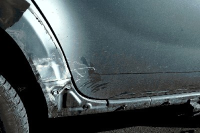

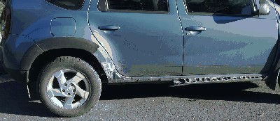

Wysłany: 2012-10-15, 23:00   10^5 odsłon
No i stukneło mojemu wątkowi 100 000 odsłon a mojego DD stuknięto w tył... :-?
Ale po kolei:
Jechałem sobie jak bozia przykazała "9" a tu mi pewien młody człowiek wyskoczył z boku, ruszając z zatoczki autobusowej. Wyglądało na to, że mnie nie widział. Być może przesłonił mój wehikuł sznur pojazdów skręcających w lewo, pomogły odblaski nisko wiszącego Słońca w szybach przejeżdżających aut?... nie wiem.
W każdym bądź razie zważyłem, w ostatniej chwili, że jego volvolong pakuje mi się prosto w bok. Upewniwszy się, że pas do skrętu w lewo jest pusty zacząłem nań uciekać, równocześnie przyspieszając...
Huk, plastikowy deszcz...
Ażeby było śmieszniej wszystko to działo się pod fotoradarem.
Szczęściem, nikomu nic się fizyczne nie stało.
U mnie pogniecione i obdarte z lakieru nadkole tylne, boczna listwa progowa (niektórzy określają ją mianem spojlera bocznego,bo pełni pewne funkcje aerodynamiczne, teraz widzę ,że jest to też ustrój tłumiący uderzenie) zerwana osłona nadkola, wyrwany deflektor przed kołem przednim, przerysowane drzwi tylne, na prawej parze drzwi i na feldze ślady gumy i sporo drobnych rys...
Plik ściągnięto 415 raz(y) 134,1 KB
Plik ściągnięto 27780 raz(y) 210,8 KB
Ostatnio zmieniony przez piotrres 2012-10-16, 21:41, w całości zmieniany 4 razy

DD przeżył w niezłej formie ten dzwon - a jak u napastnika?

Spojrzenie optymisty: "Ooo, teraz ładnie widać jak to wszystko jest mocowane" [;

a to nadkole, to rudy wylazł czy błoto ?
Wysłany: 2012-10-16, 06:32
Hawki napisał/a:
Na zdjęciu widać błoto...

Wysłany: 2012-10-16, 07:02
na błotniku błoto ale trzeci otwór na spinki montażowe plastikowych osłon w progu (od lewej) wygląda na lekko zarumieniony.
Piotress, moja rada to przy naprawie dopilnować dokładnego lakierowania progu i jego dodatkowej konserwacji od wewnątrz. Tak samo sprawdź czy porządnie zabezpieczą wnękę nadkola bo jak mi kiedyś aso pomalowało tylny błotnik w astrze to od wewnątrz zostawili ślady do gołej blachy od klepania młoteczkiem:)
Szkody niewielkie ale uszkodzenia w miejscu newralgicznym, podatnym na ataki rudej.
Dziękuję.
Na szczęście ta pseudoruda to ślady pyłu z dróg gruntowych którego mi się tam sporo nazbierało
