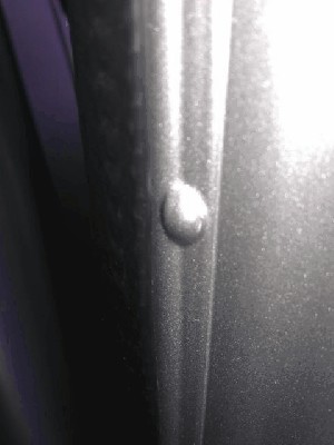

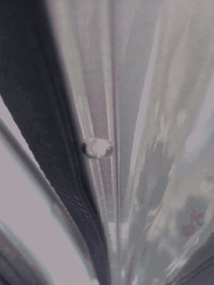

Znalalem purchelek, miekki w dotyku jak poduszeczka mojego psa ;-) Pojawił sie od strony wewnetrznej rantu drzwi tylnych prawych. Co Radzicie ?
Czekac az peknie, przedziurawic, oddac cale drzwi do malowania . Moze olac sprawe - TTTM , to tylko Dacia ?

Wysłany: 2012-10-08, 16:36
Ogólnie rzecz biorąc powłoki lakiernicze w dacii są słabej jakości niestety.
W Twoim przypadku nie wygląda mi to na purchel od korozji tylko tak jak by zalakierowany nadmiar masy uszczelniającej. Jak by to był purchel od korozji to po przyduszeniu palcem lakier pewno by pękł odsłaniając rudą...sprawdź:)

Wysłany: 2012-10-08, 16:42
Ja uważam, że trzeba jak najszybciej udać się do ASO i reklamować.

Wysłany: 2012-10-08, 16:49
Jeśli to jest zalakierowany "glut" masy uszczelniającej to będzie gumowaty w dotyku a odparzony purchel pęknie:))
Tak zwanego gluta nie ma co reklamować:)
W Dacii to normalka:) Oni tam nakładają tą masę jak popadnie:)

Wysłany: 2012-10-08, 17:01
tomala72 napisał/a:
Ogólnie rzecz biorąc powłoki lakiernicze w dacii są słabej jakości niestety....
Chyba że standardowo dla Dacii kijowo (z szacunku do forum nie użyłem słowa chujo...o) położona powłoka lakiernicza się odparza od podkładu albo blacha była w tym miejscu źle odtłuszczona.
Sek w tym, ze kiedys go na pewno nie było !

Wysłany: 2012-10-08, 18:33
Jak jesteś pewien, że nie było to jednak trzeba będzie podjechać do aso:(
U mnie w Dusterze jest parę kwiatków związanych z niechlujnym nakładaniem mas uszczelniających, których nie ruszam ale u mnie były od początku.
Ostatnio jak zaglądałem pod maskę to na pasie przednim, nad chłodnicą zauważyłem parę malutkich rdzawych kropeczek:(
Również lakier na styku plastikowych osłon progów ulega uszkodzeniom od dostających się między plastik a progi kamyczków.
Nie będę się rozpisywał ale powłoka w daciach jest słabowitej jakości i niechlujnie kładziona.
