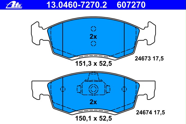

Wysłany: 2013-01-05, 01:51
Mnie stuknęło 95 tys. - wciąż na pierwszym komplecie: zostało ich 8 mm (z 6 dopuszczalnych), więc przy wiosennej zmianie kół na letnie już na pewno będę wymieniał na nowe.
Dziwne natomiast, że z oryginalnych 22 mm tarcz zostało 20 - przy minimalnych dopuszczalnych 19,8...
A ponoć teoretycznie tarcze powinny wystarczyć na dwa komplety klocków?
No ale nic to, też trzeba będzie zmienić.
to nie są te, tylko te poniżej
Czyli te same co u mnie:
Plik ściągnięto 15247 raz(y) 49,2 KB
