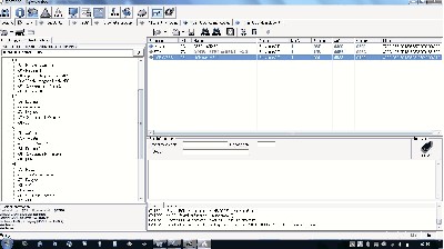

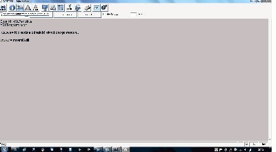

Witam.
Jeżdżę Thalią 1,5 dci 65 KM, 2002 rok, 116 tyś przebiegu.
Zawitałem na to forum , bo widzę że wątek dd t2000 jest żywszy niż na forum Renault.
Miałem problem z palącą się kontrolką świec żarowych i bardzo ciężkim rozruchem (świece OK).
Postanowiłem podpiąć się pod dd t2000:
1. Program wyszukał moduły
2. Po wyszukaniu błędów wyświetliło mi komunikat: ...... Nie można odnaleźć określonego modułu
3. Nie widząc zbytnio co zrobić - kliknąłem na kasowanie błędów.
Po całej akcji kontrolka zgasła, autko zapala normalnie.
Mam tylko dylemat. Czy to możliwe żeby skasował błędy których nie "znalazł". Wiem że jak czegoś nie ma w bazie, to i tak wyświetli błąd tylko nie zdefiniowany.
Proszę o oświecenie mnie w tym temacie.
Mam nadzieję że problem się nie powtórzy - choć w przyrodzie nic nie ginie....
Dołączam zrzuty ekranowe.
Program wyszukał takie moduły
Plik ściągnięto 1095 raz(y) 206,99 KB
po wyszukaniu błędów wyświetliło mi ten komunikat
Plik ściągnięto 761 raz(y) 73,57 KB

Wysłany: 2013-02-20, 11:48
Próbowałeś z nową baza danych?
Link jest kilka postów wyżej.

Wysłany: 2013-02-22, 18:20
dygus76 napisał/a:
Program wysyła tylko komendę kasuj, nie musi znać ani wiedzieć co dany błąd oznacza. To komputer wtrysku lub inny wykonuje operacje kasowania błędów .
Ostatnio zmieniony przez jackthenight 2013-02-22, 18:29, w całości zmieniany 2 razy

Wysłany: 2013-02-23, 01:57
jackthenight napisał/a:
Rozumiem że wysyła tą komendę do znalezionych modułów, niezależnie czy widzi czy nie widzi w nich błędów (lub nie ma ich w bazie - czyli też nie widzi). A co z modułami których nie odnajduje? Tak było chyba w moim przypadku...
Wysłany: 2013-02-23, 06:27
Musi widzieć moduł. U ciebie moduł ECM wtrysku odnalazł, dlatego można było skasować błędy.
