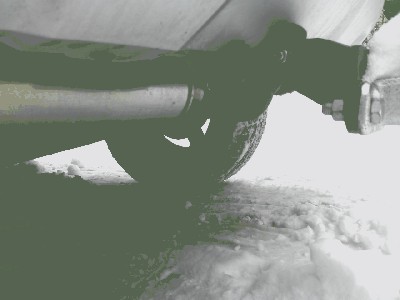

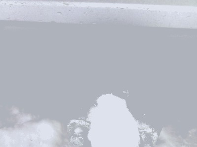

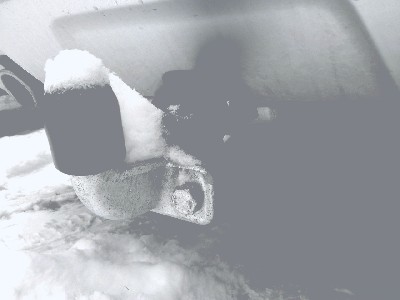

Wysłany: 2013-01-29, 21:34
Zauwazylem dustera z takim hakiem. Nie wiem czy to ASO czy firm trzecich. Wyglada niezbyt ładnie, moze dlatego. ze to z 4x4 ?

Wysłany: 2013-01-29, 22:16
To jest orginalny hak z serwisu. Ja też mam taki zakładany przed odbiorem auta - cena w 2011 roku to 1100 zł - montaż gratis. :-P

Wysłany: 2013-01-29, 23:07
Potwierdzam hak z ASO. Mam taki. Nieco paskudny, ale solidny.

Wysłany: 2013-02-02, 18:36
Oryginalne akcesorium reno. Montowane również w autach z napędem tylko na przód.
malygabrys napisał/a:
W październiku 2010 r. kosztował 1000 zł z montażem (i już coś mówili o podwyżce, ale więcej niż umówiony tysiąc nie chcieli). Za to przy odbiorze nowego auta z zamontowanym od razu hakiem ściągnęli ze mnie bodajże 60 zł za kwit "badania technicznego" dopuszczającego hak do użytku.
treblig1974 napisał/a:
Potwierdzam, solidny. Wystarczy spojrzeć na jego mocowanie do podłużnic auta (dobrze to widać z kanału).
I brzydki. :mrgreen: A do tego nieładnie rdzewieje (dobrze, że tylko powierzchniowo) - ta czarna emalia odłazi całymi płatami i pojawia się rdzawy nalot. W lecie zbiorę się i pewnie coś wymyślę (znaczy odczyszczę i polakieruję całość).
