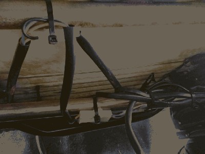

Oczywiście nie obyło się bez problemów, jako że maty Waeco troszkę nie pasowały do foteli daćkowych, ale udało się bezboleśnie temu zaradzić. Do podłączenia elektryki zostało użyte oryginalne okablowanie, które wisiało do tej pory smętnie pod przednimi fotelami, wszystko jest podpięte pod bezpiecznik odpowiadający za podgrzewanie foteli, który jest w puszce.
Maty fajnie grzeją - sprawdzone. Na wyjazd na ferie w sam raz i na przyszłe lata też, bo z Daćką nie planuję w najbliższym czasie się rozstawać. Wręcz przeciwnie, planuję w nią jeszcze troszkę zainwestować, żeby stała się naprawdę komfortowym, rodzinnym samochodem.

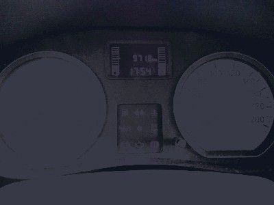

Niejako przy okazji wymienili mi też zegary, na białe z wersji Prestige - niestety tutaj też pojawił się problem, bo wymienili wszystko, a nie tylko tarcze i mam nowy przebieg - 9600 :mrgreen: w związku z czym prawdopodobnie będę musiał poszukać sobie jakiegoś magika, który mi z powrotem zrobi z tego ponad 78000 które moja Daćka ma naprawdę.

Okazało się "przy okazji" że też mam problem z korozją na rurkach pod fotelami. Kolejna rzecz za którą będzie trzeba się zabrać... Ale grzanie - naprawdę super sprawa, po około 30 sekundach już czuć ciepło, po minucie tyłek i plecy są ogrzewane tak, że człowiek zapomina, że chwilę wcześniej nieco zmarzł :-D
