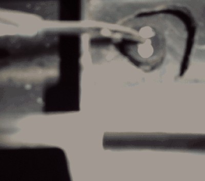

koledzy znowu szukam pomocy - wyświetlacz czujników cofania zaczął mi odmawiać współpracy - nie wyświetlają się już dwie kreski i czasem jestem w lekkiej konfuzji jak daleko mam coś za tyłkiem ;-)
Czujniki były montowane w przed odbiorem samochodu, nie dostałem do nich żadnego papierka... Zapomniałem dopisać że chodzi mi o to, czy ktoś wie co to za firma i model, to może bym sobie sam wyświetlacz dokupił.

trudna sprawa z identyfikacją, montują różnych producentów

Mikele to pewnie ten system czujników jest :
http://sklepowisko.com/in...&product_id=197

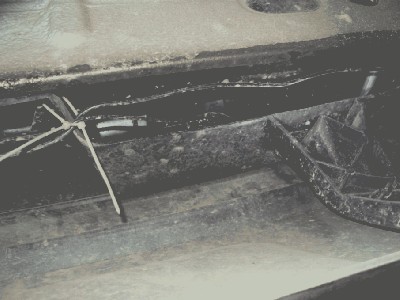

Wracając do mojego montażu czujników parkowania to czy ktoś mógłby mi zrobić zdjęcia jak to wygląda pod zderzakiem w tyle.
Bo patrząc po zdjęcia
Te czujki wychodzą w miejscach które zaznaczyłem a nie po lewej od tego kółka w tych wolnych przestrzeniach od tego plastiku , chyba że się myle.

Wysłany: 2013-02-09, 13:39
Dokładnie w tych miejscach jak kolega zaznaczył czerwoną elipsą.
Poniżej zdjęcia jak mi zamontowali w ASO (sorry za jakość zdjęcia ale jest tam tak mało miejsca że mi aparat za bardzo nie wchodził ;-) )

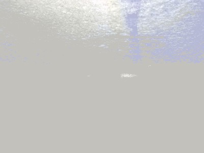

Plik ściągnięto 382 raz(y) 244,17 KB
Plik ściągnięto 329 raz(y) 238,85 KB

Wielkie dzięki kolego. Czyli dobrze widziałem po zdjęciach że to mniej więcej w tych miejscach. Tak jak u Cb widzać, jest przewiercony zderzak a potem ten plastik.
