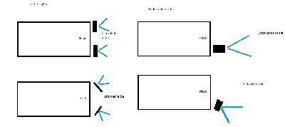

Zrobiłem bardzo schematyczne pokazanie co i jak - macie to w załączniku.
Dokładnie chodziło mi o to że wielu ma lampy źle ustawione, co powoduje że świecą one nieprawidłowo, mimo że są zamontowane zgodnie z odległościami.
Co do jasności - średnia z lamp Philipsa 5 diodowych. Zasilanie to około 3,2 V i 340 mA na diodę, co daje około 100 lumenów na diodzie. Odejmując straty na reflektorze oraz lustrze w wysokości ok. 20% możemy w przyblizeniu obliczyć ile mamy światła z lampy.
Tanie chińskie cuda na 8 diodach mają po 70 - 80 lumenów. Dobrej jakości lampy 400 - 500.

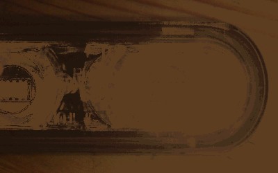

Znalazłem odp. i twoje diody w lampie to model 5630:
Według datasheet-ów osiągaja około 40 lumenów przy max prądzie, wynoszacym 160 mA. To są poprostu diody no-name tego typu:
Pomniejszone i z mniejszym chipem pokrytym luminoforem. I to też by się zgadzało - taki led przy 160 mA osiąga 40 lumenów, gdzie pokazane wyżej diody no-name około 80 przy prądzie 360 mA, takie jak są stosowane w wspomnianych lampach na diodach 510HP.
Swoją drogą - serwisowałem takie lampy i niestety - aluminiowe MCPCB na których sa przylutowane diody, zamiast być przykręcone do obudowy, tak aby diody oddawały ciepło na obudowę ( i to całkiem sporo ), to MCPCB było przyklejone grubą warstwą sylikonu do lampy pomalowanej proszkowo. Efekt - temp. MCPCB po kilku minutach pracy to ~ 70 st, obudowa lekko ciepła.

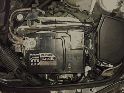

Dziekuje za info. Widze, ze swiat diod led to Twoj żywioł ;-) Zatem, czy moje diody no name w lampkach firmowych, no powiedzmy ze sredniej pólki ( ok 180 - 200 zl ) sa :
- kiepskie ze az strach
- za te pieniadze adekwatne
- mniej swieca ale mniej sie grzeja - powinny na dluzej starczyc
- takie same jak w innych ledach tylko przeplacilem za firme Magneti marelli ?

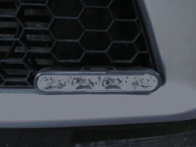

Jak podłaczyłem na probe to wydawało mi sie, ze maja odcien swiatla takie jak cieply led, w odroznieniu od bialych zimnych . Swieciły rownomiernie na calej powierzcni diody zas swiatlo nie oslepiało.

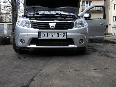

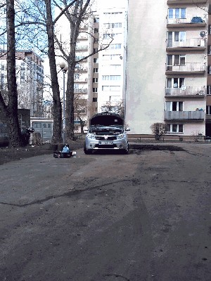

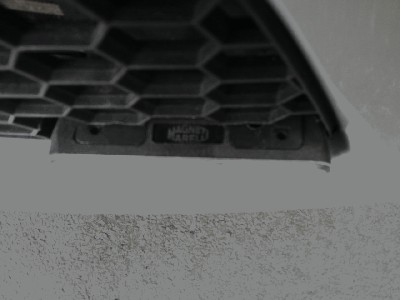

W końcu zamontowałem ;-) Swieca i działaja jak powinny ;-) Nie zakłóćają CB radia.
Troszke sie namordowałem z montażem bez demontażu kratki, przeciąganiem przewodów, dokrecaniem śrubek etc. Życzliwi sąsiedzi dopytywali, co znów grzebie w aucie. Odpowiadam zawsze tak samo "udoskonalam niedoskonałe" ;-)

Największy test przeżyją lampy w lecie, kiedy będziesz jechał w słoneczny dzień. Wówczas nie widać 90% lamp.
Co do grzania się - to że dostają mały prąd nie znaczy że grzeją się mniej, ważne też jest VF diody.

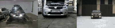

Lukas87 napisał/a:
Zrobiłem porównanie moich i twoich a ilość światła oceń sobie sam.
[url=http://images35.foto...med.jpg]Obrazek[/URL]
To ja do tego porównania dodałem jeszcze jedno zdjęcie, na którym też świecą Magneti Marelli. Na stronie 83 tego tematu są większe zdjęcia. Moim zdaniem te światła wcale nie święcą ciemniej niż kultowe już Philipsy, ale na pewno mają ładniejszą barwę światła.

Porównanie należało by wykonać w tych samych warunkach, najlepiej stawiając dwa auta koło siebie i robiąc im fotografię. Śmiem twierdzić że pomiędzy lampami były by znaczne różnice. 200 lumenów w stosunku do 500 to jest różnica i to znaczna. Dużą rolę grają tutaj też rodzaje reflektorów i ich konstrukcja, wielkość, rodzaj diod itd. Dobrze ustawione Philipsy są widoczne z dużych odległości. Pytanie też jakie Philipsy - 4, 5 czy 8 ledów ?
Barwa też ma znaczącą rolę - diody o barwie ciepłej osiągają gorsze wyniki w ilości światła niż diody o barwie neutralnej czy zimnej. Do tego barwa zimna (w granicach rozsądku) jest bardziej widoczna w ciągu dnia, szczególnie przy ostrym słońcu niż barwy neutralne (4500K) lub ciepłe (3500K). Dlatego też 100% producentów stosuje diody o barwie w granicach 5500 - 6000K.
