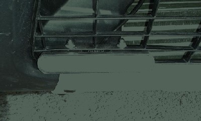

Wysłany: 2013-03-04, 10:43
mlodyprzem napisał/a:
Dominus napisał/a:
mlodyprzem a i jak wkońcu kolego zamontowałeś dzienne. W górnej czy dolnej kratce?
Proszę o dokładne zdjęcie jeśli można jak to zamontowałeś, jak lampy odstają czy są wsunięte w kratki.
Dzięki
Jeszcze nie zamontowałem, ale ostatecznie będą na dole wsunięte między kratki.
mlodyprzem, masz kupione DayLight 4 - DRL 4 PHILIPS, zgadza się??
A one zmieszczą się miedzy kratki? Bo o ile widziałem to między kratkami dolnymi wysokość jest 18,5 mm a te philipsy z mocowaniemi mają chyba około 21mm.
DayLight 4 - DRL 4 PHILIPS ~ za 185zł już na allegro z wysyłką można kupić.

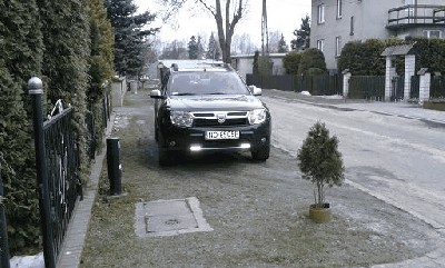

W załączniku przedstawiam LED-y za 99zł (z homologacją i wbudowanym automatem) zamontowane w SC.

mlodyprzem
Model: Logan MCV 2013
Silnik: 1,2
Dołączył: 22 Kwi 2010
Posty: 127
Skąd: Olsztyn
Wysłany: 2013-03-04, 11:45
Trochę ciasno wchodzą i kratka się lekko odgina, ale wymyślę jakiś patent, może coś podszlifuję i powinno być OK.

Dominus
Silnik: 1.5 dCi 90KM
Pomógł: 19 razy
Dołączył: 01 Cze 2012
Posty: 1608
Wysłany: 2013-03-04, 11:54
http://allegro.pl/lampy-d...3073121419.html 185zł z wysyłką.
mlodyprzem, to jak kolego zamontujesz to pochwal się.
zastanawiam się nad montażem i jeżeli dało by się je ładnie wsunąc w kratkę to było by ok
sprawdzałem wymiar tych Magneti Marelli i mają 23mm wysokośći... chociaż jakby się dało tak cześćiowa je wpuścić w kratkę, na grubość tych metalowych mocowań

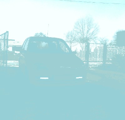

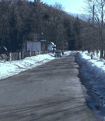

Posty: 4274
Wysłany: 2013-03-04, 15:17
Postaram się zrobić zdjęcie w słoneczny dzień. Moim zdaniem magneti marelli świecą akceptowalnie jasno i maja szerokie kąty emisji wiązki.
Zdjęcia nie oddają jakości święcenia. Jednak jak pojazd jest oświetlony słońcem od przodu faktycznie swiatelka są słabo widoczne. Jednak patrząc pod słońce, które pada za autem widać je na tle kratki chłodnicy. Być może wiele lampek święci o wiele lepiej, ale większość tańszych gorzej lub krócej :-)

Posty: 4274
Wysłany: 2013-03-04, 18:21
Pocieszam się, że mam srebrny pojazd i ogólnie go widać lepiej niż drl czy nawet mijania w jasny słoneczny dzień :-) . Poza tym jedynie Philips oraz Magneti z firmowych lamp można zamontować zgodnie z przepisami z zachowaniem 60 cm odstępu w sandero (bez pozbywania się przeciwmgielnych). Subiektywne Magneti maja cieplejsze światło niż inne ledy. Kosztowały mnie 160 zł wiec cena do jakości wypada korzystnie. Być może te ledy schowane we wnękach po przeciwmgielnych świecą inaczej bo nie pada na nie światło, jakby tworzy się efekt światła w tubie i to bardziej widać.

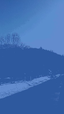

Posty: 4274
Wysłany: 2013-03-06, 22:47

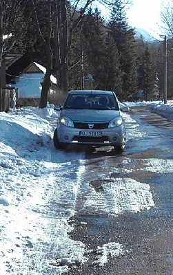

Jeszcze jedno foto samochód na tle jasnego nieba w lekko zadrzewionej drodze. Ledy widać :-)

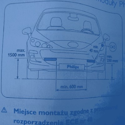

Może nie jestem w temacie ale wg. ASO które montowało mi światła dzienne stwierdziło że nie ma już obowiązku montażu do 40 cm od krawędzi auta tylko min 40 cm od kierunkowskazów :-| .
Także w instrukcji montażu producenta też jest taki rysunek.

Nowe interpretacje przepisów ? Przy okazji dziś zauwazylem kilka pojazdów wyposażonych w drl okrągłe z czterema mocnymi diodami. One mocno dają po oczach, wręcz jak się spojrzy na nie to na granicy oślepienia. Pewnie to plus na letni słoneczny dzień ale zimowa szarowka daje ostro po teczowkach :-) Co ciekawe fabryczne rozwiązania nie zawsze świecą jaśniej niż dokladane przez użytkowników.

Wysłany: 2013-03-10, 16:34
Dominus napisał/a:

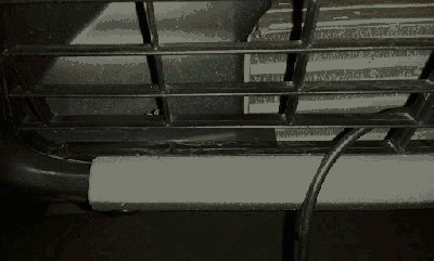

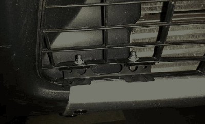

Zamontowałem światła Magneti Marelli. Świecą ładnie lecz nienachalnie. Zmieściłem je między kratkami. Odległość między nimi to 63cm. Na zdjęciach widać co i jak.

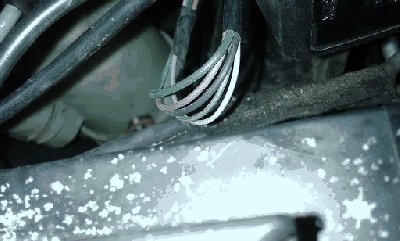

Mam jeszcze pytanie: który kabelek jest od świateł pozycyjnych? (ostatnie zdjęcie)

Potwierdzam ocenę Kolegi, świecą ładnie ale nie oślepiając. Widzę, ze śrubki zastosowałeś z poza zestawu ? Ja mam kratkę w kształcie plastra miodu, wiec musiałem wiercić przez nią aż do zderzaka. Za to trzyma się bardzo solidnie. W Sandero niebieski przewód zasila pozycyjne, może spróbuj podejrzeć jaki idzie od oprawki żarówki ? Jak masz czas i lutownice to warto na stałe się dolutować, ja użyłem tej czerwonej szybko-złączki ale nie złapała od razu styku i musiałem docisnąć kombinerkami. Obawiam się o jakość tego połączenia, jednak na podwórku inaczej się nie dało.

Wysłany: 2013-03-11, 01:04
mlodyprzem,
Pozycyjne "+" to kabel niebieski w DD

Tam nie ma niebieskiego kabla. Więc który to będzie??
Już wiem. Kabel, który podaje "+" do pozycyjnych to ten pierwszy od prawej, brązowo-purpurowy z niebieskim paskiem.
"Nie jest wymagane utrzymanie maksymalnej odległości 40cm od obrysu pojazdu (przepis wprowadzony 6 poprawką Regulaminu EKG ONZ nr 48, 18.11.2012)."
