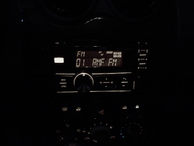

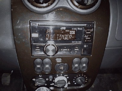

Samodzielnie montowałem ramkę i radio 2DIN
Zero komplikacji, tak jak wspomniał kolega Dominus trzeba troszkę pobawić się z wycięciem plastikowej podstawy pod radio 1DIN.
Ramka pasuje idealnie kolorystycznie i wymiarem
Zamontowałem radio 2DIN JVC KW-R600BT z bluetooth i zestawem głośnomówiącym,
Postaram się dzisiaj wrzucić jakieś zdjęcia z wynikiem mojej pracy.
Zdjęcie w dzień.
Plik ściągnięto 699 raz(y) 93,36 KB
Zdjęcie w nocy, podświetlenie idealnie dopasowane do kolorów Dustera
Plik ściągnięto 460 raz(y) 230,17 KB

Wysłany: 2013-03-27, 09:09
gustlik, po zmieniałeś kolejności przycisków widzę , sterowanie szybami do środka dałeś :-P
trochę mi się nie podoba to ułożenie od awaryjnego i szkoda że tą "dziurke" od pasów nie wypośrodkowali...

Wysłany: 2013-03-27, 23:30
Heh, kolejność przycisków musi być zmieniona ponieważ wynika to z konstrukcji gniazd na przełączniki w samej ramce.
Ramkę zamawiałem z e-bay z niemiec (inna cena niż w PL) i nie było w opisie, że trzeba zmieniać kolejność.
Mówi się trudno, zresztą ile razy się używa otwierania szyb...
Wjazd na parking z biletami, wjazd na autostradę i w moim przypadku to koniec.
Przyzwyczaiłem się ;-)

Wysłany: 2013-03-28, 08:18
te ramki wystepuja w trzech wersjach, w pozostalych przyciski sa normalnie, tylko ten typ tak ma.
W innych jest tak:
lub
