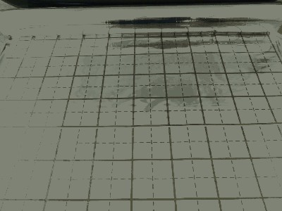

W ramach walki z brudem wyłożyłem cały bagażnik, w tym pod siedzeniami drugiego rzędu, wykładziną z pianki. Pianka wodoodporna, gęsta, ok. 8 mm, stosowana jako wykładzina podłogowa do kuchni, siłowni, warsztatu. Coś takiego
http://centrumkulturystyk...ta_puzzle_1.jpg
tylko z rolki 117 cm x 236 cm.
Do tego pod dywanikami środkowego rzędu i pod nogami pierwszego. Docięte dokładnie pod wymiar. Odnoszę wrażenie, że w aucie jest nieco ciszej. Być może to złudzenie akustyczne.
Bagażnik MCV jest całkowicie goły, poza wykładziną podbitą w kilku miejscach cienkim filcem nie ma nic. W sumie można okleić matami bitumicznymi.

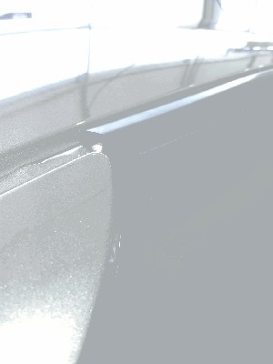

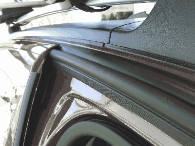

Wydaje mi sie, ze uszczelka w daci sandero jest stosunkowo miekka. Przez to pod zamknieciu drzwi znacznie sie ugina rozszerzajac na boki, nie do konca "szczelnie" i mocno dociskajac do drzwi. Skutkuje to zwiekszeniem halasu, czy wrecz nieprzyjemnym zimnem w okolicy glowy kierowcy pasazera. U mnie troszke przesadziłem z mastyka podczas uszczelniania, wiec najpierw musze to poprawic. Jesli nie zauwaze roznicy to warto "usztywanic" uszczelka taka odpowednio dobrana wkladka.
Dzis przy okazji wizyty w ASO przyjrzałem sie uszczelkom w Sandero Stepway II oraz Logan II.
Uszczelka drzwi jest szersza, wyraznie twardsza, mniej podatna na nacisk. Twardsza. Uszczelka na rynience dachowej jest innej konstrukcji, posiada specjalna banke dzięki ktorej lepiej przylega, scislej do gornej krawedzi drzwi. Całosci dopełnia delikatna uszczelka na wysokosci szyb pomiedzy drzwiami oraz jako element wyciszajacy gabki w nadkolu.
Plik ściągnięto 336 raz(y) 170,81 KB
Plik ściągnięto 435 raz(y) 115,01 KB
Ostatnio zmieniony przez mekintosz 2013-04-15, 20:42, w całości zmieniany 1 raz

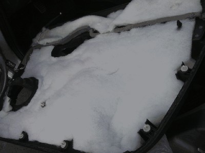

Dzisiaj korzystając ze słonecznego popołudnia zabrałem się za poprawienie błedów w wyciszaniu drzwi z zeszłego roku. Chcąc poprawic inzynierów z renault nawalilem mastyki uszczelniajcej boczek drzwi w ilosci zdecydowanie za duzej. W zwiazku z tym drzwi sie zle domykały, odstawały wrecz od tylnych. Poza tym podczas jazdy powyzej 90 km/h odczuwałem jakby powietrze dostawało sie do wnetrza. Szczególnie drazniło zimowa pora. Przy okazji dokonalem inspekcji wyciszenia. Wyglada jakbym wczoraj zakladał. Nic nie smierdzi, nic nie gnije, nie zauwazylem jakichkolwiek podejrzanych zmian na lakierze czy smrodku z wnetrza drzwi.
Plik ściągnięto 404 raz(y) 96,23 KB
Plik ściągnięto 419 raz(y) 161,43 KB
Plik ściągnięto 336 raz(y) 70,93 KB

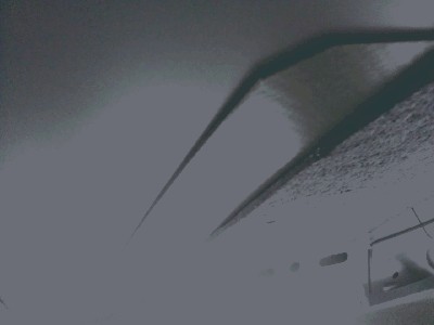

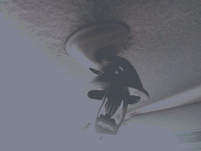

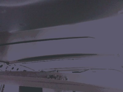

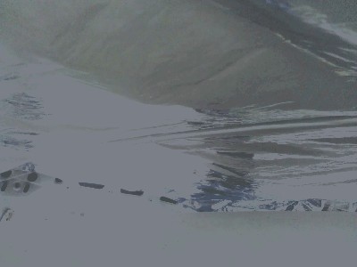

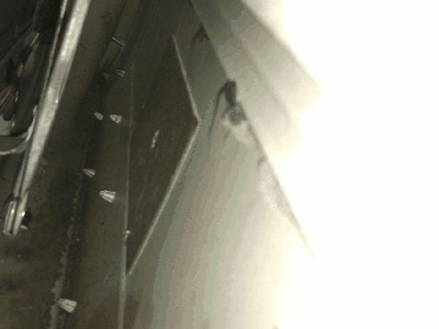

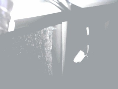

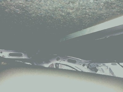

W końcu dzięki sprzyjającej temperaturze, wolnym od zajęć dniu i opiece żony nad synem udało mi się zrealizować plan wyciszenia "poddasza" mojego sandero. Sam dach jak widać jest goły i wesoły. Oprócz jednego dodatkowego wzmocnienia dachu w kształcie prostokąta nic nie ma. Zabrałem się ochoczo do roboty i w 6 h zmontowałem to co na foto. Dodatkowo eksperymentalnie założyłem gumowe samoprzylepne uszczelki na drzwi.
Na jutro planuje dorzucić toszkę filcu w okolice tylnych nadkoli oraz może osłon słupków. Zastanawiam się nad eksperymentem polegającym na podklejeniu filcu pod fabryczną izolacje/wyciszenie maski silnika.
FOTORELACJA ;-)
Plik ściągnięto 419 raz(y) 90,8 KB
Plik ściągnięto 348 raz(y) 88,53 KB
Plik ściągnięto 380 raz(y) 91,21 KB
Plik ściągnięto 403 raz(y) 171 KB
Plik ściągnięto 404 raz(y) 127,36 KB
Ostatnio zmieniony przez mekintosz 2013-05-01, 21:32, w całości zmieniany 2 razy

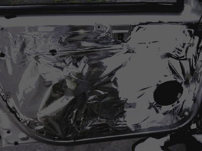

Co za folię naciągasz na ten filc?
Posty: 4270
Wysłany: 2013-05-02, 11:35
http://allegro.pl/folia-a...3172288300.html
Identyczna z metra kupiona w OBI. Folia jest podklejona do tasm dwustronnie klejacych do elementow metalowych dachu i czesciowo filc. Całość ładnie dociska oryginalna podsufitka.
