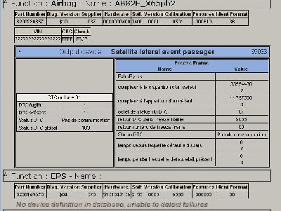

I właśnie chodzi mi o wyskakujący błąd taki:
Satellite lateral avant passager
Prawdopodobnie numer 9036 lub P9036.
Tłumaczę to jako "Obwód powrotu strona pasażera przód"
Przeszukałem fora i internet, niestety nic z tego.
Pali się przy tym kontrolka SERV+poduszka.
W napinacz pasów kierowcy i w obwód jest zabudowany opornik, jeśli go wyjąć wyskakuje błąd "PPBoucle avant conducteur" i ten błąd da się skasować, gdy ponownie włoży się opornik. Podobnie z prawej strony.
Czyli gdy wyjąć wtyczkę z napinacza pasażera to wyskakuje dodatkowo błąd "PPBoucle avant passager", czyli raczej "Satellite lateral avant passager" nie ma nic wspólnego z napinaczami?
Swego czasu SERV+poduszka migały, raz sie załączały, raz wyłączały.
Patrzyłem pod siedzeniami, trochę potrząsałem kablami, ale nic się nie zmienia.
Co to za błąd? Czego on w ogóle dotyczy i gdzie tego szukać?
Czy to może być coś z tą taśmą w kierownicy?
Czy jednak dalej szukać przerwania pod siedzeniem pasażera i jakiejś kostki, może w podłodze?
Przy błędzie jest jeszcze informacja :Status DTC: "Pas de communication"

speed888 napisał/a:
To oznacza czujnik uderzenia, który znajduje się w prawym słupku (pasażera), a dokładniej w słupku pomiędzy przednimi a tylnymi drzwiami .
Na tym zdjęciu z programu to widać, że jest zaprogramowany a go nie wykrywa :
Programe = 1
Detecte = 0 - i tu powinno być 1, a że nie widzi rezystancji czujnika to wskazuje 0 i podaje ci błąd.
Musisz sprawdzić ten czujnik w prawym środkowym słupku pasażera.

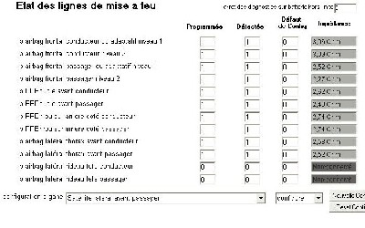

speed888 napisał/a:
I chyba nie ma tam poduszki?
Chyba jednak jest.
Bo z tego zdjęcia :
widać, że "p Airbag lateral thorax avant passager " jest skonfigurowany i go wykrywa - detectee = 1
Także wynikałoby że masz poduszkę boczną pasażera jak i kierowcy.

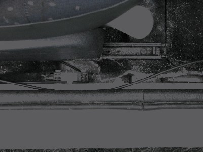

Jeszcze zanim zabrałem się za to, pogrzebałem w internecie i pisali, że czujnik jest w w belce na dole przy siedzeniu, ale dla pewności odgrzebałem jednak słupek.
W środkowym słupku od strony pasażera nie ma żadnego czujnika poza wyłącznikiem kontrolki otwartych drzwi.

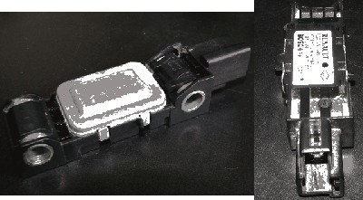

Natomiast koło siedzenia przy podłodze wkręcone w belkę znalazłem takie coś (jak w załączniku jpg) z napisem: „attention airbag, Bosch itp”.
Zapewne to ten czujnik.
Kilka razy wyjąłem wtyczkę, ale nie zgasły kontrolki.
Zmierzyłem miernikiem i wyszło 6 Ohm.
Włożyłem opornik około 2,7 Ohm, który komputer wykrywał jako 3,6 przy napinaczu pasów, ale nadal nic. 2,3 Ohm zaproponował sokol na forum klubu Clio.
Zmierzyłem kolejny raz i wyszło 1,45 kOhm
Teraz mam odkręcony w pokoju i miernik wskazuje 1,9 kOhm. Kolejne sprawdzanie 2,8 kOhm.
Ktoś na jednym z for suszył ten czujnik i mu podszedł pod 130 Ohm, włożył go i na chwile przestały świecić kontrolki, ale po jakimś czasie znowu się zapaliły.

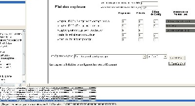

Natomiast udał się myk, który mi się wcześniej nie udał. Okazało się, że da się to deconfigurować, nawet przy włączonej wtyczce w ten czujnik, ale trzeba potem zamknąć program DDT2000 i wyłączyć zapłon.
Po włączeniu zapłonu, kontrolka zaświeca się na chwilę i gaśnie – tak jak powinno być.
Teraz, jeśli faktycznie jest poduszka to warto mieć ten czujnik. Koszt 40 -70 zł za używkę na Allegro.
Wnioskuję, że jeśli nic się nie zapaliło, żaden nowy błąd po wymontowaniu tego czujnika to jest pewność, że chodzi o to i pojęcie „satellite lateral avant pasager” dotyczy tego czegoś, czyli czujnika uderzenia bocznego od strony pasażera.
Ile ma mieć Ohm ten czujnik?

Właśnie Omhy czujnika uderzeniowego przydałyby się z tego powodu, żeby odrzucić uszkodzenie na kablu. Kabel daje 72,5 kOhm, a po włączeniu zapłonu nawet 5mV, czyli wydaje się być dobry, bo jakieś volty po nim skaczą, ale się nie znam, może być jakieś przebicie przecież. Nie mam pojęcia jeszcze jak sprawdzić ten kabel.
Obecnie po lekkim suszeniu czujnik uderzeniowy ma 6,66 kOmha. To jednak trochę za dużo, żeby miał 2,5 Omha.
Podpiąłem jeszcze raz opornik około 2,5 Omha, ale niestety wywala błąd.
Gdzieś wyczytałem, że jakiś czujnik uderzeniowy, nie wiem do jakiej marki miał 100 kOhm. Więc być może walnięty jest czujnik.
Nigdzie nie mogę znaleźć danych technicznych takiego czujnika „Renault Bosh 8200047305/ A”
Nie chcę rozbierać drugiej strony.
Stawiam, że to czujnik skoro zmienia mu się rezystancja w zależności od wilgotności powietrza, ale muszę się upewnić, bo w ciemno nie będę wymieniał czujnika (koszty), tym bardziej, że nie wiem, czy jest poduszka.

Jeszcze raz wielkie podziękowania dla jackthenight, bo bez jego pomocy bym tego nie ruszył.
Tak jak obiecywałem, że napiszę jak się dowiem ile powinien mieć czujnik uderzeniowy rezystancji.
Zaglądnąłem pod siedzenie kierowcy w Clio II diesel 1,5 dCi (2001/2002) i z tamtej strony nie ma plastiku udającego półkę, która mnie zmyliła, zasłaniając czujnik pod siedzeniem od strony pasażera i tam zacząłem od wyrywania plastików z progu, które potem ciężko włożyć.
Pod siedzeniem kierowcy ładnie widać przykręcony w próg czujnik uderzeniowy bocznej poduszki, którego klon po stronie pasażera wywala błąd P9036 „satellite lateral avant passager” w programie DDT2000 z bazą danych tzw. 400MB chyba z 2008 roku. (baza danych z 2012, 800MB nie zna tego błędu, a nawet w SCREEN nie pokazuje opcji AIRBAG w których mamy Ohmy).
Nie trzeba wywalać plastików, po prostu wystarczy odkręcić czujnik spod siedzenia, kluczem nasadowym 10.
Sprawny czujnik uderzeniowy bocznej poduszki kierowcy (Renault Bosh) miał rezystancję 100 k Ohm. Właściwie najpierw pokazało 105 k Ohm, a potem zaczęło spadać wraz z pomiarem do 97 k Ohm i odpuściłem pomiar.
Pomiar na kablu przy wtyczce wykazało 70,5 kOhm (kOm – kiloomów) czyli podobnie co na kablu od strony pasażera z czego wnioskuję, że kabel jest dobry, a czujnik od strony pasażera padł wykazując od 6 Ohm do 7kOhm.
Nie wiem jakie ma znaczenie sposób montażu czujnika, ale ten od strony kierowcy był zamontowany napisami w dół, a obudową metalową do góry, a ten co padł odwrotnie.
Pozostało tylko kupić sprawny czujnik i powinno działać, jak nie będzie działać to odpiszę.
Zdjęcie czujnika uderzeniowego w załączniku, może się komuś to przyda w przyszłości.
Plik ściągnięto 769 raz(y) 121,72 KB

Wysłany: 2013-05-14, 12:30
Rezystancji kabla nie mierzy się w ten sposób co napisałeś.
Jak podłączyłeś się miernikiem do wtyczki to zmierzyłeś rezystancję układu w centralce, taki pomiar jest nieważny. Aby sprawdzić kabel, należy zmierzyć go na obydwóch końcach jedną żyłę a później drugą żyłę.
Rezystancje czujnika mam nadzieje, że mierzyłeś przy odłączonej wtyczce.
Jak masz czujnik od strony kierowcy, to podłącz go od strony pasażera i sprawdź czy go centralka wykryje.
speed888
Model: Clio II
Dołączył: 12 Maj 2013
Posty: 7
Wysłany: 2013-05-14, 20:32
1 Dlaczego miałby być nieważny taki pomiar? Gdyby kabel w którymś miejscu był przerwany to nie dostałbym rezystancji „centralki”. Podobna rezystancja co w obwodzie od strony pasażera pozwala wnioskować, że raczej wszystko jest w porządku. Voltów już nie sprawdzałem, bo tym razem robiłem na odłączonym akumulatorze... ponoć wystrzał poduszki przy takiej robocie jest bardzo możliwy.
Dokopać się do drugiego końca kabelka nawet nie mam zamiaru , chyba, że czujnik z założenia dobry nie będzie wykrywany w screen - airbag, wtedy trzeba będzie coś kombinować w tym kierunku.
2 Oczywiście, że przy odłączonej wtyczce.
3 Nie chciałem już mieszać, bo podłączenie tego czujnika wiązałoby się z podłączaniem komputera, a lepiej nie ruszać czegoś co działa, tym bardziej, że nie wiem, czy na 100% tamten obwód jest sprawny i nie uszkadza czujnika. Musiałbym zapewne dezaktywować stronę kierowcy w razie jakichś komplikacji, a też nie mam pewności czy ponowna konfiguracja czegoś nie zmienia na trwałe.
Nie eksperymentuję jak nie mam pewności, wiedzy i doświadczenia lub funduszy na eksperymenty. Eksperymentuję, gdy jestem do tego zmuszony.
Wolałem nie eksperymentować, bo ryzyko dodatkowych kosztów jest spore.
Wynik 100 kOhm na działającym czujniku i podobny opór (około 70 kOhm) na obwodach z obu stron to przecież nie może być przypadek. Zdarzają się wyjątkowe przypadki, ale tu wydaje się być sprawa oczywista, że do wymiany jest czujnik uderzeniowy poduszki bocznej od strony pasażera.
