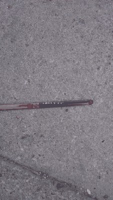

Wysłany: 2013-07-27, 21:16
Przy okazji - foto ost odczytu poziomu oleju. Czy zostawiac, moze dolac ?
Plik ściągnięto 242 raz(y) 143,79 KB
Lukas87
Model: Sandero I oraz MCV II
Dołączył: 10 Paź 2010
Posty: 1103
Wysłany: 2013-07-27, 21:38
jeśli nie ma poniżej połowy bagnetu między min a max to bym nie dolewał
Witaj Gość :)
Wysłany: 2013-07-28, 11:08
Zostaw - jest OK. Poza tym w dCi i tak więcej nie ubędzie. :mrgreen:
