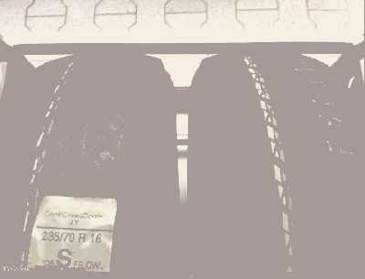

I jeszcze dodam Conti Cross Contact AT i Yokohama Geolandar AT-S G012, na obydwu można sobie dobrze pojeździć na wyrypie, a na asfalcie będzie normalnie.

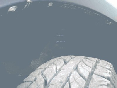

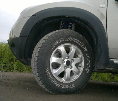

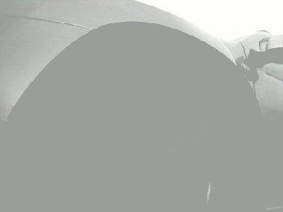

kilka fotek Yoko + zawias w góre +3cm

JanZet - mam prośbę - pochwal się w tym temacie:
http://www.daciaklub.pl/f...t=4542&start=15
Na jakich sprężynach podniosłeś zawieszenie, znaczy firma, koszt no i odczucia teraz..

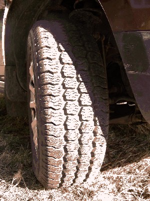

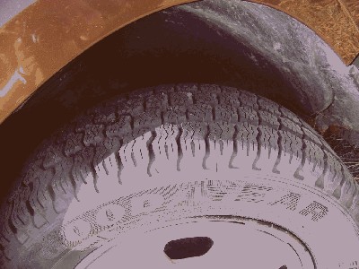

Ostatecznie po przeczytaniu Waszych opinii kupiłem opony nowe niebieżnikowane.
Ponieważ potrzebuję tanich opon z wysokim bieżnikiem o niskiej ścieralności, dobrze radzących sobie w błocie ostatecznie wybór padł na Good Year Cargo Vector 1.
Początkowo obawiałem się zakupu ponieważ sprzedawcy mówili, że opona jest zbyt twarda do osobówki bo jest dostawcza, ale po przejechaniu ok. 800 km po drogach woj. małopolskiego i śląskiego nie stwierdziłem żadnej różnicy. Nawet powiem, że wydają się być miększe (to pewnie wynika z wysokiego bieżnika).
Oto jakie mam wrażenia z jazd:
1) najważniejsze - strome błotnisto-trawiaste podjazdy na których ślizgały się oryginalne continentale (a jeszcze bardziej po deszczu) przejechałem na nowych oponkach bez zająknięcia a trudny podjazd w górach, którego nie było jak pokonać na oryginałach po deszczu przejechałem po nawałnicy, która przeszła nad małopolską praktycznie bez uślizgu kół (oczywiście lock był). Opony w ogóle nie ślizgają się przy ruszaniu po mokrej trawie na glince pod górę. są SUPER!!!
2) Opony te wcale nie są mniej komfortowe niż Continentale.
3) Suchy asfalt - tu wyraźnie gorzej niż Continentale. Opona jest podatna na uślizg, szybciej niż w Conti włącza się ABS przy awaryjnym hamowaniu. Na mokrym jeszcze nie miałem okazji sprawdzić.
4) ścieralność - w busach pokonują ok.120 kkm. więc myślę, że jakiś czas bieżnik posłuży (10 mm.)
Opony udało mi się wytargać nowe z 13 r. z likwidacji sklepu za 1300 zł z przesyłką.
Reasumując, jestem mega zadowolony i jest to to czego szukałem.

Uważaj na asfalcie bo lekkie auto na twardej oponie będzie ci się ślizgało:)
Kiepskie i niebezpieczne rozwiązanie na utwardzone drogi...

Szukajcie a znajdziecie.To takie "zimówki"na lato.

Nawiązując do mojej krótkiej prezentacji sprawdziłem opony na mokrym asfalcie i tu jest bardzo pozytywna niespodzianka.
Przy szybszym włączaniu się do ruchu na mokrym w Continentalach dawałem tryb auto bo opony przednie ślizgały się przy ruszaniu. Teraz tego nie robię. Nie ma potrzeby. Super. Opona trzyma mi lepiej na mokrym niż oryginały. Szczególną różnicę widzę przy trzymaniu bocznym.
W zasadzie gdyby nie trochę gorsza niż Conti przyczepność na suchym, to są to naprawdę oponki godne polecenia. Zobaczymy jak eksploatacja.
