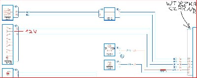

Czytając ten temat przypomniałem sobie historię z tempomatem w sceniucu 2.
Kolega mówił że potrzebne jest właśnie: "kilka oporników i przełączniki".
Na schemacie scenika wygląda to prawdopodobnie:
331 to manetka od tempomatu. Wpisałem prawdopodobne oporniki jakie mogą byc tam zastosowane. Wydaje się że podany schemat na pierwszej stronie oddaje funkcjonalność działanie oryginalnej manetki.
Uploaded with ImageShack.us

jak przyjdą konektory, a do tego czasu nie będzie informacji na forum "NIE PODŁĄCZAJ DO A2 B3 D2 D3 !!!", albo innej podobnej to podłącze :D szczególnie że poświęciłem już sporo czasu ;p
