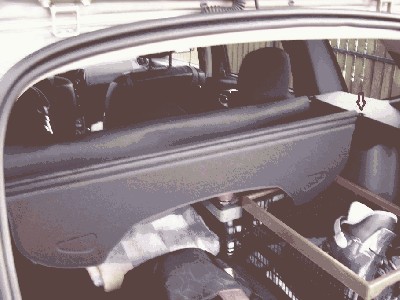

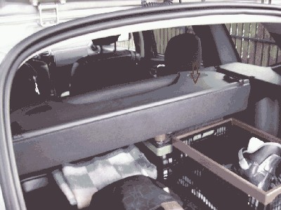

jeszcze słów kilka o Fałdzie Rokoszy w Jaspisowej Grocie :-P - jak mawiają uczeni, są plusy ujemne i plusy dodatnie. Ja problem rozwiązałem jak na zdjęciach niżej. W ogóle nie zapinam tej szmaty. Przez cały czas pozostaje w tej pozycji i służy jako coś w rodzaju zamykanego schowka na odzież, parasolki, drobne przedmioty. Nie przeszkadza w pakowaniu bagaży i dodatkowo przesłania dyskretnie rzeczy schowane pod nią. Do czego służy zaś kocyk w bagażniku, tłumaczył nie będę. To wie Dyrektor Kawa oraz ci, co oglądali "Zróbmy sobie wnuka"

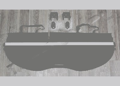

na allegro trafiłem przypadkiem na roletę uniwersalną
>>>KLIK<<<
PS ta firma miała również w ofercie podświetlane nakładki progowe do dustera :mrgreen:

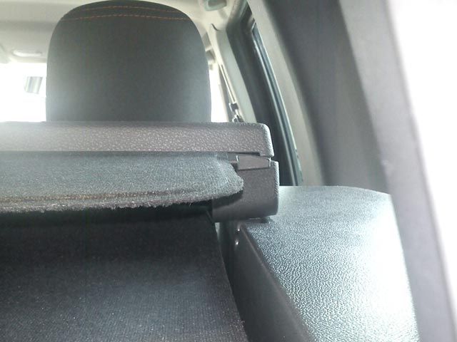

Powtórzyłem eksperyment:
Widok głównie na szmatkę - po drugiej stronie jest oczywiście symetrycznie.
Plik ściągnięto 20572 raz(y) 39,42 KB
Sposób mocowania rolety z nMCV:
Plik ściągnięto 20572 raz(y) 37,84 KB
