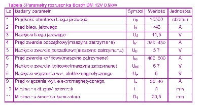

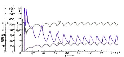

I też licząc z tego wzoru prawdy się nie dowiecie. Bo liczy się moc elektromagnetyczną rozrusznika. Potem jego prędkość kątową, moment użyteczny, moc na wale i pobierany prąd. To tak w dużym uproszczeniu.
Rozrusznik jest silnikiem szeregowym, więc ty wyliczyłeś go z mocy znamionowej i nie uwzględniłeś krzywej obrotów, ani oporów i prawidłowego napięcia. Przy dużych oporach, czyli zima gęsty olej i lub zużyte tulejki taki silnik będzie kręcił wolniej i zużywał więcej prądu. Najlepiej widać to podłączają oscyloskop z przystawką do pomiaru prądu i napięcia. W chwili startu taki rozrusznik latem pobiera i 600A a zimą potrafi i 800A. Zużyty więcej.

Tu wykres z oscyloskopu obrazujący to oczym pisałem.

Tabela rozrusznika
Wątpię że tyle bierze prądu to co powiesz jak mam aku 90Ah z prądem rozruchowym 720A w ciągniku a rozrusznik o mocy 3kW odpala w zimę bez problemu czyli co jeśli twierdzisz że 600A pobiera rozrusznik 1kW to 3kW by musiał pobierać 3 razy tyle czyli coś około 2000A :shock: to wytłumacz mi to czemu na aku 90Ah wystarczy do 3kW rozrusznika (bez reduktora rzecz jasna)
Dlaczego wątpisz przecież masz to na wykresie, który zamieściłem. Jest według ciebie nierealny to poszukaj w necie znajdziesz tego sporo. Na wykresie widać, że przez ułamek sekundy wartość prądu wyniosła 800A, a nigdzie nie pisałem, że to wartość stała. Przeczytaj dokładnie i na zimno to, co napisałem i przyjrzyj się wykresowi

Wysłany: 2013-09-17, 18:18
Po sekundzie prąd pobierany przez rozrusznik już się stabilizuje i wynosi pod koniec suwu sprężania około 300A, a pod koniec suwu wydech spada do około 150A. Po tych górkach widać też, że silnik ma jednakową kompresję na wszystkich cylindrach. Co jest też cenną uwaga przy diagnostyce silnika.
