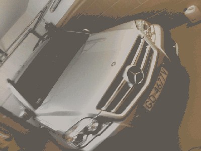

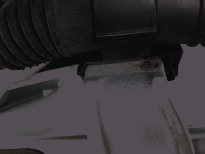

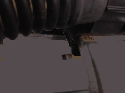

Dzień dobry drodzy klubowicze :) Witam po dłuższej przerwie.
Kilka postów wyżej pojawił się temat MB, co rozszyfrowałem jako Mercedes-Benz, sprawiło to, że poczułem sie niejako wywołany do tablicy.
Przypadek sprawił , że aktualnie posiadam pojazd tej marki. Wyprodukowano go w 2009 roku. Zbieram się już dośc długo, do zaprezentowania następcy mojej Dacii, mając w głowie przyzwolenie od kolegi Laisara na założenie tematu w dziale nasze auta pomimo tego, że nie jest to Dacia ;-) .
Tak się składa, że inżynierowie poepłnili błąd prowadząc mocowanie wiązki po zawiasach, gdyż wyciera się lakier i korodują zawiasy. Importer wziął to na siebie i będzie naprawiał w ramach gwarancji.
To niby drobnostka, ale chyba wszyscy się zgodzimy, że nie powinno się to zdarzyć :). Na szczęście test długodystansowy, który ostatnio ukazał sie w AutoŚwiecie optymistycznie nastraja na przyszłość, gdyż zabezpieczenie antykorozyjne profili zamkniętych oceniono jako wzorowe.
Pozdrawiam :mrgreen:
