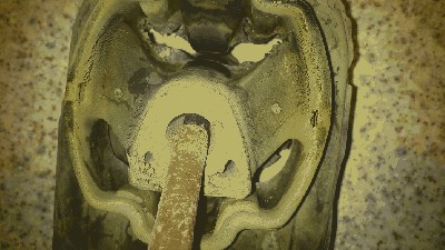

Po wymianie przewodów zapłonowych wydawało mi się, że już jest wszystko ok ale coś jeszcze nie dawało mi spokoju. Zakupiłem więc ww poduszki i podczas zmiany oponek wymieniłem dolną i teraz jest widoczna różnica. Po prostu stara była już wypracowana i zaczęła pomału pękać tracąc swoje właściwości. Zdjęcie poniżej.
Problem występował podczas ruszania. Takie jakby szarpanie. Podczas jazdy wszystko było ok.
