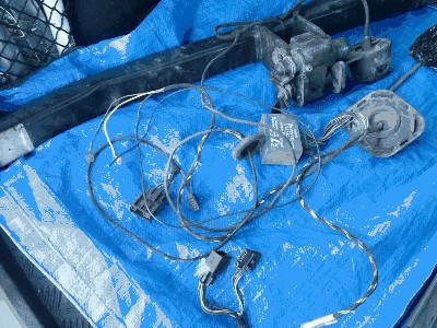

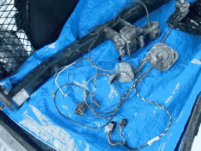

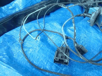

laisar dzięki wielkie. Zastanawiam się tylko dlaczego na instrukcji jest jeden przewód pod masę a ja mam 2 końcówki i jedną uciętą, może ktoś ma pomysł do czego to podłączyć? Poniżej na zdjęciach mam nadzieje że to widać.

Moduł pełni rolę sterownika oświetlenia przyczepy. Ponieważ jego wejścia pobierają mały prąd (z obwodów oświetlenia), więc nie stanowią istotnego obciążenia dla modułów testujących stan oświetlenia w samochodzie ( test przeciążenia obwodu). W loganie i jest on niepotrzebny.
W niektórych samochodach (z rozbudowaną elektroniką kontrolną), podłączenie przyczepy bez modułu wykrywane jest przez komputer samochodu jako usterka oświetlenia.

W przypadku loganów I generacji - wyłącznie te, w których montuje się gniazdo przyczepy 13-pinowe. Pozostałe nie wymagają dodatkowego modułu i gniazdo 7-pinowe podłącza się bezpośrednio do odpowiednik kabli w instalacji elektrycznej auta.
Instrukcje - http://www.tech-accessoir...ch-accessoires/
