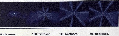

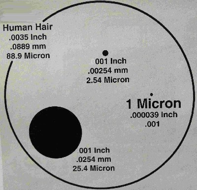

Piezoelement jest walcem o wysokości ok. 30 mm, utworzonym z 262 warstw bardzo cienkiej folii ceramicznej, nowsze ośmiootworowe z 300. Po przyłożeniu do niego napięcia 150 V zwiększa swoją wysokość o 0,04 mm. Dla porównania: włos ludzki ma grubość ok. 0,04-0,09 mm. Następnie mechanizm wewnętrzny wtryskiwacza przekształca tę wartość na skok igły rozpylacza 0,08 mm. Tak mały skok wystarcza do precyzyjnego otwarcia i zamknięcia wtryskiwacza. Ponieważ w rozpylaczach nie montuje się żadnych uszczelek, tolerancje wykonawcze otworu w korpusie rozpylacza i igły są małe i nie przekraczają kilku tysięcznych milimetra. Luzy montażowe są jeszcze mniejsze. Luz prowadzenia igły rozpylacza wynosi 0.002 mm Oczywiście tolerancja produkcyjna robi swoje, dlatego po wszystkim elementy są sprawdzane i nadaje im się numery z odchyłkami. Takie wtryski po włożeniu trzeba „kodować”, czyli poinformować ECU o tym, jakie parametry ma dany wtryskiwać żeby mógł nim precyzyjnie sterować. Przypominam, że w Współczesnych układach CR ciśnienie przekracza 2000Bar zbliżając się pomału do 2500. Czasy wtrysku wynoszą 1-2 ms. Policzcie sobie ile w tym czasie pokona światło a ile dźwięk. Dawki dla samochodu osobowego kształtują się od około 1mm3 do 60mm3 przy przyspieszaniu i pełnym obciążeniu. Przy czym wtrysk wstępny, czyli 1mm3 to mniej więcej połowa objętości główki od szpilki. I ta dawka jest przeciskana przez otworki o średnicy 2,5um tu wstawiam rysunek poglądowy ludzkiego włosa, w którym są kropeczki obrazujące wielkości, o których mówię. Kropeczka o wartości 0.00254mm to właśnie dysz współczesnego wtryskiwacza CR ta większa to poprzednia generacja wtrysków. Najnowsze wtryski firmy Bosch już nie mają folii są tam zastosowane kryształki piezo, ale na ich temat informacji jeszcze nie mam.

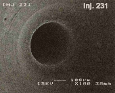

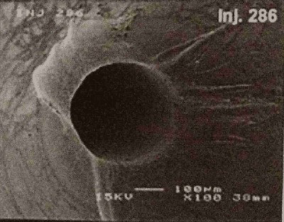

Wstawiam tez zdjęci takiego wtryskiwacza, który chodził z 50% dodatkiem etyliny do ON widać na nim jak szybko postępuje degradacja. Przez zmieniony skład paliwa jego frakcja staje się lżejsza, co prowadzi do kawitacji. A ze rozmiary są tam małe to w wyniku implozji zniszczenia są prawie natychmiastowe. Tu przedstawiam zdjęcie sprawnego i zniszczonego wtrysku pod dużym powiększeniem. Dzisiejsze wtryskiwacze to już naprawdę nanotechnologia. Podam tylko jeszcze, że wtryski po wyjęci z auta trzeba zabezpieczyć dopływ i odpływ specjalnymi jednorazowymi nakrętkami i przechowywać je pionowo!!! Położenie powoduje niestety ich uszkodzenia, które wyjdą po jakimś czasie.
To obrazuje o jakich wielkościach mówimy
Plik ściągnięto 131 raz(y) 177,42 KB
Plik ściągnięto 141 raz(y) 45,97 KB
Plik ściągnięto 125 raz(y) 52,37 KB

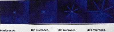

Wtryskiwacz pracujący z dodatkiem 50% benzyny. Widać juz uskodzenia. I to po jak kródkim czasie.
Plik ściągnięto 137 raz(y) 103,47 KB
To sprawny wtryskiwacz
Plik ściągnięto 147 raz(y) 125,38 KB
