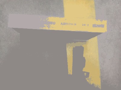

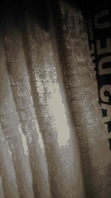

Wysłany: 2013-11-06, 10:21   Wymiana filtra kabinowego Lodgy/Dokker
Postanowiłem przed przeglądem ryczałtowym za 300 PLN zakupić samodzielnie filtr kabinowy - nie lubię być zaskoczonym jakąś ceną z kosmosu. Chciałem jednak sprawdzić jaki tam będzie pasował.
W Lodgy i Dokkerze jest inny filtr kabinowy niż w Loganie/Sandero/Dusterze Ph1. Jego wymiana jest też nieco bardziej skomplikowana - przynajmniej za pierwszym razem. Zamknięcie puszki filtra jest zlokalizowane po prawej stronie konsoli centralnej po lewej stronie siedzenia pasażera tuż przy wykładzinie:
http://renault.epcdata.ru...tor/01041761/1/
Aby wyciągnąć zamknięcie trzeba odgiąć dwa zatrzaski obudowy i energicznie ją pociągnąć do siebie. Jednocześnie drugą ręką trzeba nieco podnieść element wygłuszenia który w tym przeszkadza. Jak tylko obudowa wyskoczy z sanek ostrożnie ją obracamy i wyciągamy "na powierzchnię".
Sam wkład filtra też nie jest łatwy do wyciągnięcia- trzeba w miarę ostrożnie zgiąć go palcami i obracając wyciągnąć z obudowy.
Montaż w kolejności odwrotnej - wkład filtr jest niby kierunkowy ale to chyba tylko dla producenta bo obie strony tkaniny filtrującej są takie same.
W załączeniu fotki obudowy i filtra.
Numer wkładu filtra Renault 272775081R Denso A.220.024.00
Kupiłem tutaj:
http://www.renault-czesci...283,430%29.aspx
