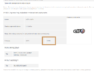

Wysłany: 2013-12-31, 12:06   Zmiana zalecanego oleju?
W serwisie Moja Dacia jest zakładka z okresowymi czynnościami serwisowymi dla dacii. Dane wyświetlają się w odniesieniu do konkretnego numeru VIN. Dla mojego wozu wyskakuje taki olej jak na obrazku. Kiedyś wyskakiwało kilka różnych olejów, w tym 5W30, 5W40 i dodatkowo norma A5/B5. Teraz tylko jeden zalecany olej.
Coś się zmieniło w polityce olejowej dacii? Stosowanie olejów 5W40 jest już niezalecane?

Wysłany: 2013-12-31, 14:19
Powyżej -30 stopni ;-) U mnie w instrukcji Sandero też piszą o 0w40 w tej temperaturze. Jednak w Polsce są nikłe szanse na -30 ;-) , więc nie am sensu zmieniać oleju na ten zalecany na arktyczne mrozy.

Wysłany: 2013-12-31, 18:42
W tym systemie moja dacia wkradł się jakiś błąd. Klasy olejów jakie powinniśmy stosować w zależności od temp. zewnętrznej. Tylko marka ELF… dopiero info o temperaturze - 30 stopni. Zakładam, ze powinno być więcej podanych oznaczeń olejów elfa.

Jan ostrzyca do Twojego silnika najlepszy wybór to olej Elf 5W40 (lub innej marki o takich samych parametrach).

U mnie zmienili również zalecenia co do oleju.
Zawsze była norma A3/B4 a teraz dali A5/B5 i tylko jeden olej 10W30.
Coś chyba jakiś błąd się im wkradł, bo olej 10W30 o normie A5/B5 spełnia normę dla filtrów DPF, a w moim 1.4 MPI takich filtrów nie ma :)
Pomimo tego błędu, będę nadal stosował olej Elf-a 5W40 :)
