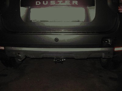

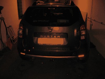

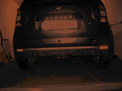

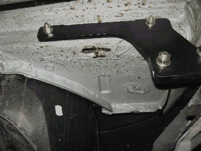

Wysłany: 2014-01-16, 18:40
No i hak zamontowany.
Z wyciągniętą kulką wygląda bardzo zgrabnie, jak ktoś się nie przygląda, to może nie zauważyć że jest - i to chodziło.
O niebo lepiej niż Duster który stał w salonie z zamontowanym ogromnym hakiem oryginalnym, wymagającym cięcia zderzaka.
Plik ściągnięto 415 raz(y) 135,69 KB
