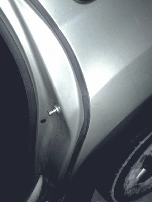

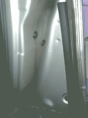

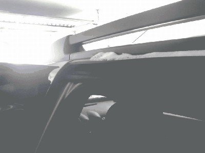

Wstawiam zdjęcia ze środka zimy dolepionych uszczelek gdyż wile osób twierdziło że w zime odpadną .
Jeżeli uszczelką się odlepiały 2-3 miesiące temu podlepiłem je dobrą taśma dwustronną i już nic się nie odlepia .

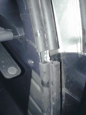

Dacia chyba sobie żartuje , to jest po prosu żałosne uszczelka dokładnie nałożona jest za krótka musiałem ją naciągać -.-

Solidnie uszczelniłeś pojazd ;-) Ja szukam uszczelek samoprzylepnych ale w profilu otwartym U. Najlepiej z taśmą 3 M jak na rosyjskim forum.
Wysłany: 2014-02-03, 22:47
żądny klej fabryczny nie przylepi uszczelki jak profesjonalna taśma piankowa dwustronna
Jak na razie ani kawałek tej taśmy mi się nie odlepił , niektórzy na tą taśmę mocują różne plastiki w aucie więc jest mocna

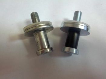

  Wysłany: 2014-03-10, 23:11   DIY wyciszanie bolców zamków drzwi
Rożnica pomiędzy modelami budżetowymi Dacii a lepszymi modelami Renault to wiele drobiazgów które mają wpływ na obniżenie kosztów produkcyjnych ale wpływa chociażby na hałas ( trzask przy zamykaniu)
Ta różnica to chociażby zaczep zamka który w Daciach jest metalowy a w Renault ta część jest pokryta plastikiem.
Oczywiści możemy tą część dokupić i zamienić ale wtedy to nasz budżet cierpi .
Ale mamy na to sprytny sposób :mrgreen:
Wystarczy zakupić 2 strzykawki ( 5 ml powinny być ok)
I zrobić operację pokazaną na zdjęciach
A teraz przykręcić
I damy po nosie dziennikarzom z Auto Świata marudzacym że hałas zamykanych drzwi jest jak z puszki :mrgreen:
A będziemy mieli jak w najdroższych modelach Renault
DIY i prawie za bezcen
Można oczywiście kupic ten element , jego numer to 6001548677
Jeśli nie mamy strzykawki albo grubość zamka jest zbyt duża po założeniu strzykawki możemy zastosować rozwiązanie z użyciem rurki termokurczliwej ( jest również dość tania bo 1m to około 10 zł) ale niestety to rozwiązanie będzie się sprawdzać raczej na rok max 2 lata
Po lewej Dacia po prawej Renault z droższych modeli

Wysłany: 2014-03-10, 23:44
Genialnie proste. Nawet nie przypuszczałem, że w Renówkach są pokryte tworzywem ;-) Jednak by pozbyć sie na dobre dzwięku zamykania drzwi typu daciowego należy zainstalować uszczelki jak z nowych Dusterków i wyciszyć drzwi. Tylko czy plastik ze strzykawki wytrzyma choć rok czy zostanie zniszczony ?

Zwiększenie grubości nie niesie ze sobą negatywnych konsekwencji ?
