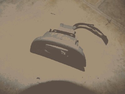

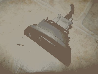

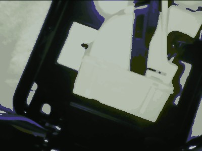

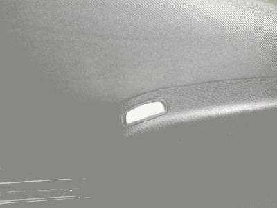

Ponieważ naszła mnie ochota na retrofitting czy tam z polskiego doposażenie , postanowiłem zacząć od instalacji podgrzewanych siedzeń. Akurat na allegro były przyciski podgrzewania z Laguny po 20 PLN sztuka więc zakupiłem.Są co prawda w kontrastowym odcieniu, ale to nawet chyba lepiej w tym wypadku.
Montaż jest banalny , trzeba ostrym nożem lub skalpelem odkroić nadmiarowy plastik (tylko lepiej nie przesadzać bo "łatwiej grube pocienkować niźli cienkie pogrubasić") od wewnątrz (jest tam taka nadlewka która wyznacza obszar do wycięcia), wykończyć otwór pilniczkiem a potem zamontować wewnątrz uchwytów maskownic.
Niestety organoleptycznie stwierdziłem że instalacji pod montaż ogrzewania brak , trzeba albo pociągnąć ze skrzynki bezpieczników przewód wraz z konektorkiem do bezpiecznika , albo idąc na łatwiznę podpiąć się pod wiązkę do gniazdka zapalniczki. Ponieważ chcę też sobie podłączyć podświetlenie przycisków otwierania szyb ale w taki sposób żeby włączało się wraz z podświetleniem wskaźników więc na wiosnę zrobię jedną sesję na przeciąganie drutów po aucie.
Teraz szukam odpowiednich mat , oryginalne o numerze 873352579R kosztują ok 100 Euro sztuka , zastanawiam się czy pasowałyby takie z Laguny Clio lub Megane.

Zastanawiam się sam nad montażem mat i koledzy czy to miejsce włączania mat jest dobre?
Jakoś nie leży mi włączanie w tym miejscu mat i uważam że jest niewygodne choć może to byłaby kwestia przyzwyczajenia

Czy w Lodgy udało się osadzić te lagunowe włączniki bez klejenia ich obudowy do tego boczka od środka? W Sandero owszem jest ślad , miejsce na włącznik ale brak stosownego gniazda, gdzie wchodzi włącznik.

Dokładnie, kwestia przyzwyczajenia. Na początku niezawsze trafiałem palcem bez patrzenia i często musiałem troszkę posmyrać najpierw ten plastikowy boczek fotela, ale już się nauczyłem i jest super.
Tak w Lodgy jest gotowe gniazdo - wystarczy wyciąć plastik je maskujący.
Za to nie ma instalacji - coś za coś :)
Przy okazji - te przyciski były montowane w Lagunie 2 , Megane 2 i Clio 2 i RS.
