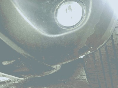

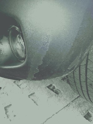

Witam, czy zdarzyło się komuś że zaczęła schodzić powłoka plastikowa czarna ze zderzaka przedniego Dacia Dustr oraz że rdzewieje blok silnika właściwie po dwóch latach jest pomarańczowy.Czy obejmuje to gwarancja????Pozdrawiam Mario

Wysłany: 2014-03-31, 15:59
Najlepiej przejedź do ASO i wtedy się dowiesz, bo ciężko domniemywać.
Hmmm, ten zderzak wygląda jak pomalowany farbą strukturalną :|
Wysłany: 2014-03-31, 17:29
to nie żadna farba ani folia . Czarny plastik się wypalił na słońcu i odpadł .
Polecam kuracje odmładzającą opalarką .
już tym naprawiałem zarysowane lusterka rysy były na 1 mm więc głębokie a opalarka rozpuściła plastik na wierzchu i się wyrównało
http://jadewblasku.pl/reg...astiki-opalarka
Ostatnio zmieniony przez Karenzo 2014-03-31, 17:36, w całości zmieniany 1 raz
Wysłany: 2014-03-31, 18:54
w niespełna dwuletnim samochodzie plastik się wypalił? trochę to mało prawdopodobne :-( ... moja drakulka jest z 2010 r i żadnych tego typu oznak na zderzakach nie dostrzegam, jedynie w Lanosie (a miałem wieeeeele samochodów) zderzaki wyblakły po ok. siedmiu latach ale nic się z nich nie łuszczyło a powierzchnia chociaż wyblaknięta - była gładziutka jak pupa niemowlaka :lol: , jeżeli chodzi o traktowanie zderzaków opalarką to samochodu młodszego niż kilkunastoletni też bym nie chciał opalać :roll: (pomimo, że na załączonym filmie jakiś to efekt daje)

Wysłany: 2014-03-31, 20:52
to nie jest normalny objaw zużycia i warto zareklamować to jako wadę
Wysłany: 2014-03-31, 21:45
zareklamować pewnie warto bo to się nadaje , ale wiec że zawsze możesz to naprawić sam opalarką

Ogólnie dobry patent z tą opalarką - nie znałem, wcześniej tylko pasta do butów szła w ruch ;)
