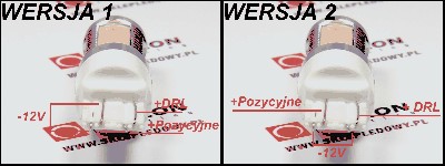

znalazłem coś takiego:
http://www.sklepledowy.pl...Bialy-6000K/658
ale jak piszą - trzeba ustalić jaki w sandero jest gniazdo żarówki dziennej/postojowej
Nie mówię, że od razu kupię, ale dobrze byłoby wiedzieć na przyszłość...
ktoś z naszych kolegów - elektryków na forum ma taką wiedzę?
Plik ściągnięto 424 raz(y) 200,98 KB

Taki sposób na dzienne to by mnie zainteresował .... do Dustera oczywiście
Proszę specjalistów o uwagi w tym temacie - mozna to zrobić, jesli nie to jakie modyfikacje muszą być ?
Znalazłem kolekcję W5W oczywiście mysle tylko o białych światłach..
http://www.miniinthebox.c...p75&keyword=W5W
Na stronie - postojowki za 6,50 zł i nizej zdjęcia jak świecą.
http://archiwum.allegro.p...3311443062.html
Ale generalnie chodzi o światła "dzienne" wmontowane w miejsce "postojowych"
