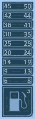

  Wysłany: 2014-03-13, 22:53   Rozliczenie ilości paliwa w baku wg cegiełek na wyświetlaczu
Mam nadzieję iż przyda się to wszystkim uzytkownikom Dacii ze zbiornikiem paliwa o pojemności 50l

No nie za bardzo się zgadza.
Pierwsza cegiełka u mnie znika po około 200 km czyli wg. twojego założenia samochód by pali 2,5 l/100 km :mrgreen:
Od połowy zbiornika to już czyste szaleństwo - potrafi spadać nawet po 30 km.
Wyświetlacz paliwa jest bardzo nieprecyzyjny - przynajmniej w moim przypadku.

coś w tym jest, ale... jaki był cel, aby pierwsza (od góry) cegła odpowiadała za 6l, druga za 3, a kolejne 6,6,5,6,5... Jakie to źródło?
Generalnie jest 50l do podzielenia na 9cegiełek i rezerwę, przez co logicznym wydawałoby się że cegiełka odpowiada 5l, ale jak praktyka pokazuje sytuacja wygląda tak jak opisał to pluto.
Generalnie na pierwszej cegiełce udało mi się rekordowo przejechać ok 300km, a na kolejnych max 100 (przy moim spalaniu to obstawiałbym że około 4l).
Na + to że druga spada stosunkowo szybko po pierwszej, ale nie w proporcji 2:1, a raczej 4:1

Zgadzam się z tym, że wyświetlacz jest bardzo dziwnie skalibrowany. Tak naprawdę, to przy wyświetlanej połowie cegiełek u mnie jest już koło 1/3 baku, a nie 1/2.

Czujnik ma charakterystykę nieliniową i to jest typowe dla wszystkich czujników pływakowych. Zawsze można włączyć test wskaźników i porównać "cegły" z litrami ilości paliwa, ważne aby ustabilizowane było lustro paliwa w zbiorniku i powierzchnia pozioma ustawienia auta. U mnie się mniej więcej zgadza. Po zalaniu do pełna zawsze wskazuje 50 l (nigdy nie leję pod korek i zawsze do pierwszego odbicia dystrybutora). Ilości paliwa w rezerwie nie testowałem, ale jest z 7-8 l. U mnie ostatnia cegła gaśnie po spaleniu ok. 43l . Mniej więcej tyle wchodzi po zatankowaniu do pełna natychmiast po zaświeceniu rezerwy.

Zawsze można włączyć test wskaźników i porównać "cegły" z litrami ilości paliwa, ważne aby ustabilizowane było lustro paliwa w zbiorniku i powierzchnia pozioma ustawienia auta. U mnie się mniej więcej zgadza. Po zalaniu do pełna zawsze wskazuje 50 l. Ilości paliwa w rezerwie nie testowałem, ale jest z 8 l. Czyli ostatnia cegła gaśnie po spaleniu ok. 42l.
Właśnie miałem pisać o serwisowym podglądzie liczników (fajna rzecz).
Całość komplikuje jeszcze kształt samego zbiornika. Wskaźnik paliwa to zwykł omomierz i posiada charakterystykę liniową. To dlatego raz cegiełki spadają szybciej a raz wolniej.
Aby w miarę wyskalować w litrach swój zbiornik i dopasować cegiełki należ paliwo porozlewać do litrowych słoiczków i patrzeć jak przeskakują od "0" do pełna.
No tak, ale nie rozumiem czemu producent nie skalibrował tego układu?
Tłumacząc po chłopsku - wystarczy wlewać kolejne znane pojemności płynu i sprawdzać odczyt, a następnie do tak nakreślonej charakterystyki dopasować wyświetlanie "cegiełek".
Dość dziwne i nie mniej irytujące.

a i jak się zapalała rezerwa to w baku było minimum 8L a nie jak pokazuje wykres 5L
