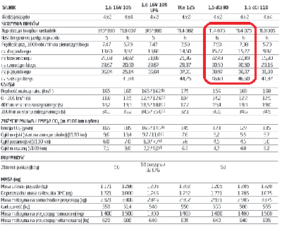

Nie widzę sensu na koleją jałową dyskusje dlatego wstawiam te porównanie wszystkich silników .
Jak widać różnice są tylko przy ekstremach wykresu mocy (prędkość maksymalna i przyspieszenie )
co do spalania można je miedzy bajki włożyć (realnie zejście poniżej 5 to sukces na trasie )
To co zaznaczyłeś mówi tylko o tym, że skrzynie biegów (czyli przełożenia) są te same.
Polecam odwiedzenie strony http://www.automobile-catalog.com/ i wklepanie do porównywarki obu wersji.
W skrócie dla dustera 4x2 czasy przyspieszeń w sekundach:
test - DD 90hp - DD 110hp
0-100 - 13,5 - 11,2
0-150 - 66,7 - 34,8
80-120 (5bieg) - 15,8 - 11,6
80-120 (redukcja) - 12,3 - 9,2
Te pomiary wskazują, że samochody te w warunkach jazdy poza-miejskiej zachowują się diametralnie inaczej.

Nie tylko pozamiejskiej, tylko w każdych warunkach.
I nie ma innej opcji silnik (gdy jest podobnej konstrukcji) słabszy będzie gorszy ZAWSZE.
Z jednym wyjątkiem - mocniejszy wolnossący benzyniak prawie zawsze przegra z nieco słabszym ale doładowanym konkurentem, zwłaszcza gdy jest to diesel z dużo większym momentem obrotowym.
