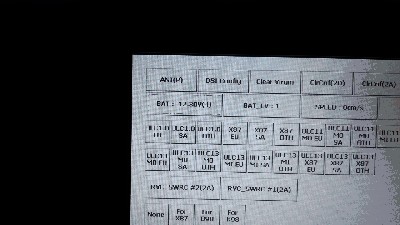

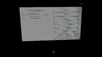

Poprawiłem diagram - dane z silnika wchodzą do modułu MICOM
Na zdjęciu pomiar temperatury jest widoczny w ramce ULC_TEMP 416
Plik ściągnięto 1506 raz(y) 107,57 KB
Wysłany: 2014-05-16, 12:20
Do MN docierają również sygnały szybkości poruszania się pojazdu ( dziwne ale w cm/s)
Widoczne są w ramce SPEED - na zdjęciu 0 bo samochód stał :lol:
Plik ściągnięto 1244 raz(y) 138,15 KB

Wysłany: 2014-05-16, 12:30
jas_pik napisał/a:
Dzisiaj w nocy jak siedziałem w aucie (na zew. około 10-12 stopni) zauważyłem że ten wskaźnik się rzeczywiście zmienia. Co prawda wartość w nawiasie oscylowała wokół 20, ale możliwe że Media Nav jakoś przelicza tą wartość i wyświetla prawidłowo. W każdym razie jeśli Clip'em aktywuje się funkcję wyświetlania temperatury zewnętrznej na zegarach, a czujnik nie będzie podpięty, to wyświetlacz właśnie będzie wskazywał "-- stopni C", tak jak teraz Media Nav. Stąd też wnioskuję że wartość którą pokazałeś na 1 zdjęciu może być czymś innym. Ale obym się mylił i oby to rzeczywiście była temperatura zewnętrzna. Jeśli tak, zostaje tylko kwestia co jeszcze trzeba w ustawieniach zmienić, żeby temperatura trafiła na wyświetlacz.
Dodam jeszcze że jeśli to rzeczywiście jest wskazanie temperatury, to Media Nav nie korzysta z termometru schowanego w prawym lusterku. Mam taki (sprawdziłem miernikiem że działa) ale jego przewody dochodzą tylko do kostki w drzwiach, dalej są niepodpięte.
Odnośnie drugiego zdjęcia i prędkości samochodu, też miałem 0 bo też stał, ale możliwe że 0 było dlatego że nic nie było podpięte. Jedyne rozwiązanie to sprawdzić podczas jazdy czy ta wartość się zmienia.
Mimo wszystko nie wiem skąd bierzesz dane, ale dobra robota :). Ech żeby tak ktoś życzliwy z serwisu się trafił i wstawił dane... Jeśli w serwisie w ogóle takimi danymi dysponują.

Wydaje mi się że to nie jest zewnętrzna. Temperaturę zewnętrzną pewnie Media Nav pobierze z zegarów jeśli będzie tam podpięty czujnik.
Wysłany: 2014-05-16, 13:02
bastol napisał/a:
to Media Nav nie korzysta z termometru schowanego w prawym lusterku. .
Zgoadza się to są dane z miernika temperatury wewnętrznej samochodu - do układu klimatyzacji.
Udało mi sie uruchomość nowe okno na ekranie głównym MN z tą informacja ale niestety nie zrobiłem zdjęcia - a teraz nie mogę to tego powrócić :oops:
bastol napisał/a:
Sprawdziłem w czasie jazdy - oczywiście wskazuje przy prędkości ok 36 km/h pokazywał 1000 cm/s - czyli poprawnie.

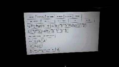

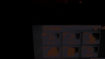

Pomiar napięcia instalacji pojazdu :-o
Plik ściągnięto 982 raz(y) 226,2 KB

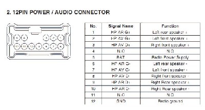

to dużo nie wniesie do tematu, ale wstawiam żeby było pod ręką:
opis kostki głośnikowej Media Nav
Plik ściągnięto 1241 raz(y) 41,05 KB

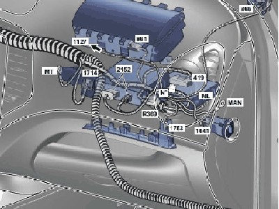

Podobno problemem jest brak informacji z Bus Can, których nie dostaje Media Nav. Aleksander2012 (twórca Menavrusa) podsumował to w poście:
Dusterclub.ru - forum odnośnie Menavrus
ciekawe czy to prawda. W tłumaczeniu na polskie "w silnikach dusterowskich eco drive nie będzie działać" (póki co jest oferowane w brazylii w loganach). Niestety aleksander prawie nigdy się nie myli.
z kolejnych postów na ww. forum wynika że potrzeba właśnie "Can Bus", czyli modułu, który zbiera dane z silnika, i wysyła je do Media Nav. W teorii forumowicza Timofevva, ten moduł to koszt około 2000zł (~20 tyś rubli). Poniżej link do 5 postów które tego dotyczą:
Dusterclub.ru - forum odnośnie Menarvus, ale tutaj fragment o EcoDrive i czuj. temp.
Wg ww. Timofevva i Aleksandra2012, chodzi o element 2152. Podobno Renault Captur ma ten moduł pod numerem 282758936R.
Prośba do Was. Czy może ktoś 5 postów o których powyżej wspomniałem przetłumaczyć z rosyjskiego na polski ale nie za pomocą Google Translatora, bo tak zrobiłem, tylko samemu? Może coś jeszcze da się z tych informacji wycisnąć.

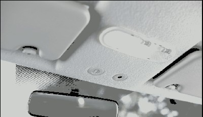

Tutaj zdjęcie lokalizacji modułu Can Bus. Może ktoś już rozbierał tam Daćkę i może on tak naprawdę tam już jest?
Moduł Can Bus. Podobno brakujące ogniwo aby uzyskać Eco Drive i czujnik temp.
Plik ściągnięto 46495 raz(y) 41,6 KB

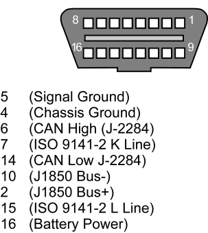

  Wysłany: 2014-05-17, 14:13
Aby uzyskać dane do EKOJAZDY to MN powinno otryzmać sygnały CB.
Wszystko wskazuje że należy podłączyć dwa przewody sygnałowe i jeden masowy z gniazda OBD2.
Do złacza 24pin MN nalezy podciągnąć synały do pinów:
23 - CAN GND
24 - CAN LOW
12 - CAN HIGH
A sygnały te na złączu ODB2 są wg rysunku
5 - CAN GND
14 - CAN LOW
6 - CAN HIGH
Plik ściągnięto 39988 raz(y) 26,55 KB

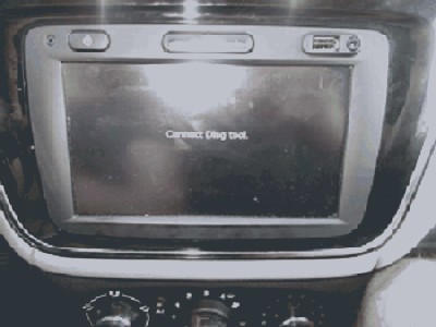

Wysłany: 2014-05-17, 17:50
bastol napisał/a:
Shrek, spróbujesz pomysłu jas_pik'a ?
z przyjemnoscia ale nacislem jeden przycisk za duzo zablokowalem medianav. nie dziala nic nie reaguje na przyciski. moze ktos ma jakis pomysl jak to rozblokowac.odciolem juz zasilanie i nic. monit connect diag tool.
Plik ściągnięto 968 raz(y) 103,38 KB
