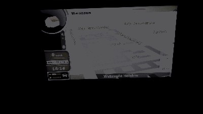

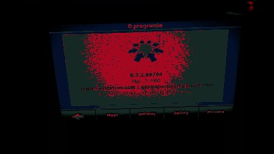

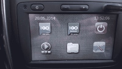

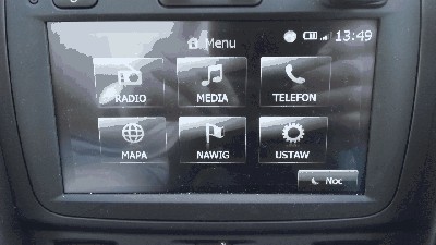

Dzięki pomocy kolegów z Francji przygotowałem paczkę która zawiera mały plik upgrade.lgu.
Należy najpierw wgrać upgrade wersji 4.0.2 a następnie z pendriva przygotaną paczkę.
W paczce będą dwa programy nawigacyjne iGo oraz odtwarzacz plków video - system będzie działać wyłącznie z pendrive z oprogramowaniem - na nim w odpowiednich katalogach trzeba będzie trzymać filmy oraz mapy.
Na głownym ekranie softu MN będzie dodatkowa ikonka w prawym górnym rogu.
Jej przyciśnięcie da możliwość wejścia do softu na pendrive.
Oprócz tego po wyjściu z dodatkowego oprogramowania będą działały wszystkie programy standardowe MN.
Uwaga - przed uruchomieniem trzeba będzie ustawić na MN odtwarzanie muzyki z pendrive - inaczej nie można pokonać micomenagera
Załaczam zdjęcia
Plik upgrade : na chomiku
Plik nawigacji iGo+iGo Bidru+ odtwarzacz filmów/mp3 (nawigacja bez map należny je zakupić) również na moim chomiku
To jest pierwszy taki projekt (dzięki medi@skin) ale niestety pełny błędów.
Uwagi:
1. Aby był dźwięk w nawigacji to w ekranie głównym MN najlepiej wybrać plik mp3 do odtwarzania inaczej nie będzie dźwięku w nawigacji.
2. Projekt nie jest do końca stabilny i może się wysypać - ale dzięki temu że nie naruszamy systemu MN on zawsze będzie działał
3. Brak wielu spolszczeń - i w nawigacji i w playerze ale niech inni to poprawiają
4. Proszę o wprowadzanie swoich poprawek - i dalsze rozpowszechnianie ( ale pod warunkiem iż nie będą pobierane za to pieniądze)
5. Proszę o informowanie iż projekt jest bezpłatny i pochodzi z DKP
6. Proszę o pobieranie z mojego chomika i nie wystawianie na inne serwery
Kamera wciąż nie działa.
Plik ściągnięto 414 raz(y) 173,5 KB
Plik ściągnięto 474 raz(y) 233,95 KB
Plik ściągnięto 409 raz(y) 193,57 KB
Ostatnio zmieniony przez jas_pik 2014-05-20, 20:47, w całości zmieniany 2 razy

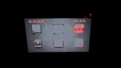

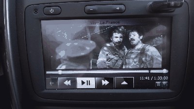

Dzięki pomocy kolegów z Francji ( medi@skin) przygotowałem paczkę działającą na wersji fabrycznej 4.0.3
Testowałem ale nie udało sie uruchomić AM
Plik upgrade wystarczy wgrać raz na MN a nastepnie można go usunąć z pendrive'a.
Działa iGo w wersji 8.3.2.89704 oraz odtwarzacz plików video - system będzie działać wyłącznie z pendrive z oprogramowaniem - na nim w odpowiednich katalogach trzeba będzie trzymać filmy oraz mapy.
Po włożeniu USB na głównym ekranie softu MN będzie dodatkowa ikonka w prawym górnym rogu.
Uwaga - przed uruchomieniem trzeba będzie ustawić na MN odtwarzanie specjalnie spreparowanego pliku na pendrive aby był głos z nawigacji.
Ciekawa funkcjonalność - jeśli w systemie radia MN mamy zaznaczone komunikaty informacyjny z radia to w czasie ich nadawania będą słyszalne - po zakończeniu nadawania wraca głos z programu nawigacyjnego iGo.
Została ikona AM na ekranie startowym - ale program nie działa.
Nie wiem też jak dokonywać zmian map ( pomiędzy mapami HERE a TT)
W chwili obecnej pendrive który użyłem 8 GB jest prawie pełny.
Jesli jest ktoś zainteresowany proszę o kontakt
Plik ściągnięto 607 raz(y) 86,53 KB
Plik ściągnięto 687 raz(y) 138,92 KB
Plik ściągnięto 685 raz(y) 129,67 KB
Plik ściągnięto 568 raz(y) 115,25 KB

jas_pik napisał/a:
A jesli się tego nie ustawi to będzie głos z radia albo odtwarzacza media? Nie używam głosu z nawigacji ;)
Wysłany: 2014-05-23, 23:29
Boogie napisał/a:
Tak właśnie będzie.
Jak dobrze pójdzie to znajdziesz 5 części archiwum
Działa na wersji 4.0.2 oraz 4.0.3 .
1.Przegrywamy rozpakowaną zawartość na USB
2. Wkładamy do MN
3. Uruchamiamy poprzez włączenie zapłonu
4. Po uruchomieniu akceptujemy upgrade
5. Po zakończeniu upgrade ( 2 etapy) i przy pendrive włożonym w gnieździe USB uruchamiamy kliknięciem na czerwoną kropkę.
6, Dalej wszystko będzie wiadome.
UWAGA jednym z programów jest mini total commander ( ma bardzo małe literki - proponuję do obsługi używać rysika) ale prawdę mówiąc jego używanie do niczego nie jest potrzebne, a wykasowanie oryginalnych plików z urządzenia może go uszkodzić.
7. Po Jednokrotnym upgradzie można wykasować plik upgrade.lgu z pena
8. Jako że na karcie są dwa programy nawigacyjne ( różniące się skórkami) to można podmienić jeden z nich na inny program nawigacyjny, wersja iGo Bidru pozbawiona jest zawartości tzw contentu - jest identyczny jak w wersji standardowej - aby działało trzeba przkopiować.
9. Podziękowania dla medi@skin
10. W przypadku konieczności oddania na gwarancję wystarczy wgrać plik upgrade 4.0.3
11. Polecam szybką wersję pendrive - przyśpieszy wyliczanie trasy. Do działania tej nakładki pendrive musi być w urządzeniu.
12. Nie odpowiadam za ewentualne uszkodzenia ( wgrywanie oprogramowania na własną odpowiedzialność)
13. Jeśli będziesz zadowolony postaw mi "piwo"

jas_pik napisał/a:
Ale jak?
Jaki Twój upgrade ma nr wersji?
Bo jeśli wcześniej był wgrany 4.0.3, a Twój upgrade numeru wersji nie zmieni, to drugi raz wgranie tej samej 4.0.3 się raczej nie uda?
Wysłany: 2014-05-25, 00:34
Jeśli miałeś 4.0.3 a nastepnie używałeś mojej wersji nakładki to bez problemu wgrasz oryginalną wersje 4. 0.3 która przywróci system do stanu fabrycznego.
Oryginalna wersje sciągniesz przy połaczeniu z dacia.naviextras.com lub sciągniesz z mojego
chomika
Cav
Marka: Kia
Model: Sportage
Silnik: 1.7 crdi 115 KM
Dołączył: 27 Paź 2013
Posty: 3019
Wysłany: 2014-05-25, 07:56
jas_pik napisał/a:
No więc właśnie nie bardzo przywraca.
Niby się wgrało, czerwona kropka w menu zniknęła, ale kolorowe opcje menu i niebieskie tło pozostały.
Wcześniej przywracałem plikiem podanym przez Ciebie do 4.0.2 - wtedy chyba te ekrany się pozmieniały, widać jakieś pliki zostały wtedy zastąpione w samym MediaNav.
