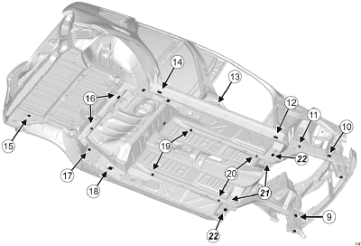

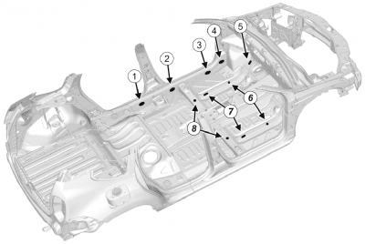

W przyszłym tygodniu przymierzam się do zrobienia konserwacji profili zamkniętych .
Zakupiłem w tym celu 5 puszek spreju z olejem antykorozyjnym ulubionej firmy bioline za 12 zł szt
Po pierwsze chce wprowadzić płyn otworami technologicznymi . (załączniki niżej )
Do tego zdjąć tylne lampy i wszystko pokryć , klapa bagażnika .
1.Czy są jakieś tanie odpowiedniki korków ? po wstępnej przymiarce okazały się lichej jakości
2.Czy jest jakiś łatwy sposób na wyjęcie przednich lamp ?
3.Czy warto rozbierać tapicerka aby spryskać słupki od środka , czy nie zapaskudzę sobie tapicerki .
4.Jak dostać się do środka drzwi ? boje się zdejmować tego parapetu bo już jeden popiołem
5.Czy warto spryskiwać takie elementy jak podłużnice od zew .
6.Czy jest jakiś sposób aby dostać się do progów , na tym najbardziej mi zależy ?

O progi pytam ponieważ nie widzę takowych otworów na grafice .
Ostatnio zmieniony przez Karenzo 2015-09-18, 20:52, w całości zmieniany 1 raz
Wysłany: 2015-09-21, 22:01
Dziś sprawdzałem na kanale .
Do progów nie ma żadnych otworów . Wygląda na to że producent nie przewidział ich korozji . :shock:

Karenzo napisał/a:
Nr 1-4:
Nr 12-14:
