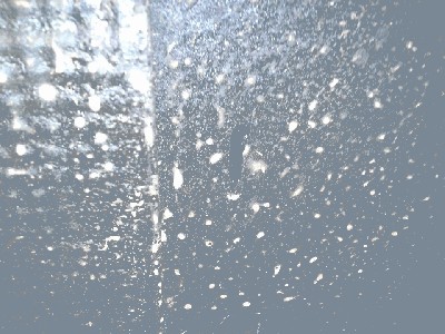

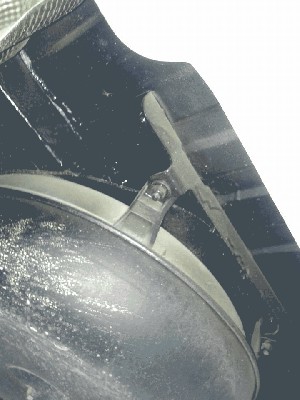

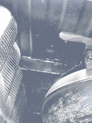

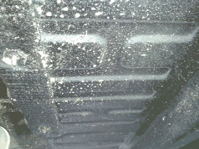

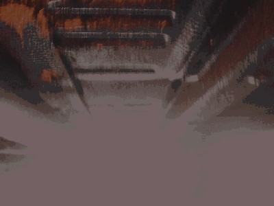

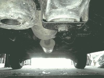

Wysłany: 2014-06-08, 20:20
Mogę spokojnie polecić zabieg pokrycia barankiem antykorozyjnym podwozia jak zabieg wygłuszający .
Sama masa jest miękka (konsystencja smoły ) . A jak wiadomo taka masa całkiem dobrze wygłusza .
Baranek ma już 2 lata od nałożenia , żadnych ubytków
