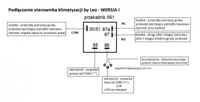

Marku - dzięki za odpowiedź, ale (jak pisałem wcześniej) chciałbym dowiedzieć się czegoś więcej - czyli jakie funkcje spełniają te przewody, pod które się podpinamy. I nie wszystko z Twojego opisu jest dla mnie jasne. Ustosunkuj się więc do moich pytań, proszę - sam próbowałem dojść, co za co odpowiada.
U mnie w ogóle zupełnie różne są kolory przewodów we wtyczce przełącznika prędkości nawiewu, ba - nawet liczba kabli się nie zgadza. I tak: cienkich kabelków jest u mnie cztery w kolorach: biały, niebieski, czarny, niebieski. Niewiele miałem ostatnio czasu, ale szybko dokonane pomiary zdają się wskazywać na to, że biały kabelek jest od zasilenia przycisku klimy (co jest bez sensu, skoro i tak "plus" jest obok, na pierwszym grubym kablu - u mnie koloru łososiowego, u Ciebie na zdjęciach żółtego), kolejny niebieski jest sygnałem wciśnięcia tego przycisku, czarny to masa, a ostatni niebieski to "plus" po włączeniu świateł. Grube kable - OK, też jest u mnie gruby brązowy na tym samym pinie - i chyba podaje on napięcie do dmuchawy po włączeniu pierwszego biegu.
1. Czy dobrze rozumiem, że przekaźnikowe wyjście NO radzisz podłączyć do cienkiego niebieskiego (w Twoim opisie: brązowego) - czyli do kabla podającego napięcie dalej (prawdopodobnie do ECU, a nie do UCH, jak pisałeś) po wciśnięciu przycisku włącznika klimy?
2. Czy dobrze rozumiem, że przekaźnikowe wyjście COM radzisz podłączyć do grubego brązowego - na którym pojawia się napięcie po przekręceniu pokrętła na pierwszy bieg dmuchawy?
3. Nie do końca rozumiem ideę zastosowania opornika 560 ohm. Co on ma spowodować i gdzie należy go wlutować? Między kablem brązowym grubym a przekaźnikowym wyjściem COM? Tak wnoszę po zdjęciach, bo opisałeś sprawę nieco skrótowo. ;-) A jeśli tak jest - to nie można opornika podłączyć od razu do pinu, a jego drugi wąs dopiero do kabelka wiodącego do COM?
Jeśli potwierdzisz powyższe wątpliwości, to zasadę działania pojmuję tak: mamy do czynienia z przekaźnikiem rozwierno-zwiernym, w którym normalnie COM jest zwarte do NC (co nas nie interesuje), a po podaniu prądu sterującego: COM rozwiera się z NC, a zwiera z NO. Tak więc nas teraz interesuje zwarcie COM z NO jako moment automatycznego załączenia klimy.
Czyli, zgodnie z moimi wnioskami dotyczącymi wyjść z wtyczki pokrętła dmuchawy: na COM w ogóle pojawi się napięcie robocze w momencie włączenia pierwszego biegu dmuchawy - teraz mamy sterownik gotowy do pracy. Jeśli odznaczymy w nim "fajkę" i zadamy temperatury, w odpowiednim momencie poda on napięcie robocze na NO - czyli zachowa się tak, jakbyśmy włączyli klimę fabrycznym przyciskiem. I w odwrotny sposób wyłączy. Tak to działa?
Jeszcze mam jedno pytanie:
4. Sądząc po widoku nierozbieralnego modułu pokrętła prędkości dmuchawy i ze schematów, domyślam się, że oporniki poszczególnych biegów dmuchawy mieszczą się w jej obudowie - a nie w obudowie pokrętła. Tak więc pokrętło przekazuje zawsze 12V na poszczególne piny/kable. Czyli podłączyć nasz sterownik można bezkarnie na dowolny bieg, prawda?

No dobra - to teraz moje priorytety względem sposobu załączania sterownika:
1. Na sterowniku chcę zaznaczyć "fajkę" na stałe i jej nie ruszam już - czyli włączenie sterownika/termometru oznacza od razu działanie klimy "z automatu". Odpada mi więc załączanie sterownika poprzez gmeranie paluchami przy jasnej podsufitce, gdy będę próbował podczas jazdy trafić w małe przyciski. Będę musiał sięgnąć tam jedynie wtedy, gdy zechcę zmienić zadane temperatury. Sprawdziłem - załączona raz "fajka" utrzymuje się na stałe mimo wyłączenia i ponownego włączenia zasilania.
2. Dodaję na kokpicie mały wyłącznik, którym będę włączał i wyłączał sterownik/termometr. Użycie tego wyłącznika oznacza więc włączenie "automatu". Na stale działającym termometrze już mi nie zależy - mam go w UKP, między zegarami.
3. I teraz najciekawsze: a dlaczego włączenie "automatu" ma być koniecznie realizowane poprzez włączenie dmuchawy oraz podanie napięcia za fabryczny wyłącznik klimy (tak, jakbyśmy go wciskali, ale nie wcisnęliśmy - czyli poprzez jego obejście)? Przecież to nie musi tak działać. Przecież działanie klimy można równie dobrze wymusić poprzez wciśnięcie fabrycznego przycisku i obejście... pokrętła dmuchawy. Czyli przylutować wyjścia COM i NO tak, żeby zadziałanie przekaźnika (zwarcie COM z NO) spowodowało włączenie dmuchawy, jednak bez... przekręcania pokrętła (które pozostaje na 0).
4. W związku z powyższym włączenie "autoklimy" polegałoby na włączeniu naszego wyłącznika na kokpicie (włączenie sterownika, a zarazem włączenie dmuchawy BEZ przekręcania pokrętła) oraz wciśnięciu fabrycznego guziczka klimy - wtedy zostaną spełnione oba warunki do uruchomienia klimatyzacji.
5. Takie rozwiązanie wydaje się być bezpieczne: nie ma możliwości jakiegoś konfliktu między działającą akurat "autoklimą" a przypadkowym wciśnięciem fabrycznego guziczka (bo on już jest wciśnięty). Jeśli chcę wyłączyć automat i zostawić klimę manualną - wyłączam mój wyłącznik. Jeśli chcę w ogóle wyłączyć klimę - cisnę albo wyłącznik, albo fabryczny guziczek. Nawet przypadkowe przekręcenie pokrętła dmuchawy nie powinno mieć wpływu na nic - ewentualnie zmieni się nadmuch na szybszy. Albo jeszcze inaczej - można wyeliminować "podwójne" przypadkowe załączenie dmuchawy (czyli poprzez obwód przekaźnika i jednocześnie obwód fabryczny, po przekręceniu pokrętła): o tym niżej.
6. Co zyskuję? Mianowicie to, na czym mi zależy: dmuchawa nie musi cały czas pracować, będzie się załączała tylko na czas działania "autoklimy", potrzebny do schłodzenia wnętrza. Czyli dmuchawa będzie się uruchamiała wraz z klimatyzacją i wraz z nią się wyłączała. :mrgreen:
7. Nie wiem tylko, czy ten nasz miniaturowy przekaźniczek "pociągnie" dmuchawę - trzeba sprawdzić wartości prądu. Ale w razie czego można go zmienić na mocniejszy, choćby na polski, tani 561.
8. Jak to połączyć? Po prostu: COM dolutować do pierwszego grubego kabla (zasilanie pokrętła po stacyjce), NO do kabla brązowego podającego napięcie przy włączeniu pierwszego biegu.
9. Albo jeszcze inaczej - można wyeliminować "podwójne" przypadkowe załączenie dmuchawy na jakimkolwiek biegu (czyli poprzez obwód przekaźnika i jednocześnie obwód fabryczny, po przypadkowym przekręceniu pokrętła). Mając nasz przekaźnik (COM/NC/NO), odciąć od kostki gruby przewód zasilający cały moduł pokrętła (u mnie łososiowy, u Ciebie żółty), po czym jego końcówkę przylutować do COM. Odciętą złączkę w kostce lutujemy do NC. Zaś NO dołączamy do brązowego kabla pierwszego biegu. Wtedy będzie tak, że stałe napięcie zasila COM, który przy wyłączonej autoklimie normalnie zasila moduł pokrętła (zwarty COM z NC), a przy działającej autoklimie odcina napięcie od całego modułu (rozwarcie COM z NC), za to przekazuje je tylko na pierwszy bieg (zwarcie COM z NO).
10. A tak w ogóle bardziej jednak byłbym zainteresowany działającym przy autoklimie drugim, a nie pierwszym biegiem - szybsze schłodzenie, krócej okresowo działająca klimatyzacja, szum dmuchawy jeszcze na znośnym poziomie.
Marku - co Ty na to?

Jest to pierwsza wersja podłączenia:
    * Jak pisałem, wyeliminowałem "podwójne" przypadkowe załączenie dmuchawy na jakimkolwiek biegu (czyli poprzez obwód przekaźnika i jednocześnie obwód fabryczny, po przypadkowym przekręceniu pokrętła).
    * Automat włączam dwoma ruchami - moim włącznikiem i przyciskiem klimy.
    * Jeśli nie wcisnę fabrycznego guzika klimy, sterownik włącza tylko dmuchawę.
    * Nie trzeba ruszać pokrętła, może być na 0 - po włączeniu automatu pokrętło jest nieaktywne, można nim kręcić do woli, niczego to nie zmienia - dmuchawa ciągle pracuje na zadanym biegu.
    * Zdecydowałem się na II bieg dmuchawy w automacie.
Połączyłem wszystko tak, jak teoretycznie opisywałem to wcześniej, montując mocniejszy przekaźnik typu 561:
    1. Przeciąłem pierwszy gruby kabel zasilający cały moduł pokrętła (łososiowy) kilka cm od kostki.
    2. Jego końcówkę, idącą ku przodowi auta (zasilanie) dałem do wyjścia 30 (COM wg małego przekaźnika).
    3. Odciętą złączkę tego przewodu w kostce połączyłem z 87a (NC).
    4. Wyjście 87 (NO) dołączyłem do zielonego kabla II-go biegu.
    5. Prąd sterujący przekaźnika: 85 to w małym przekaźniku odpowiednio wyjście na prawo od COM (mając przekaźnik nóżkami do góry, trzema wyjściami do siebie) - jest to "-". Numer 86 to analogicznie: wyjście małego przekaźnika na lewo od COM.
Ważna wiadomość: sterownik załącza przekaźnik "minusem", "plus" jest stale na zacisku prądu sterującego przekaźnikiem.
I jest tak: stałe napięcie zasila wyjście 30 (COM), które przy wyłączonej autoklimie normalnie zasila moduł pokrętła - zwarte 30 z 87a (COM z NC). Działająca autoklima odcina napięcie od całego modułu - rozwarty 30 z 87a (COM z NC), za to przekazuje je tylko na drugi bieg - zwarcie 30 z 87 (COM z NO). Podłączenie przekaźnika 561 na schemacie poniżej. Nie ryzykowałem podłączania tego małego przekaźniczka pod dmuchawę, gdy zobaczyłem te grube przewody...
Po przetestowaniu 8-) pomyślałem sobie jeszcze, że nie ma sensu, żeby ten mały przekaźniczek leżał na półce niewykorzystany, a ja żebym musiał włączać automat dwoma ruchami... :mrgreen: Dlatego zrobiłem drugi wariant połączeń i wykorzystałem do tego oba przekaźniki. Ma być tak, że sterownik będzie załączał i wyłączał OD RAZU dwa obwody: dmuchawy i klimy. Dziś idę testować.
I mam jeszcze jedno pytanie do człowieka obeznanego ze schematologią: chciałbym podłączyć kontrolkę w liczniku tak, żeby zapalała się razem z działającą klimą - czyli niezależnie od stanu włączników, lecz tylko wtedy, gdy ECU pozwala i rusza sprężarka, zaczynając chłodzić. Potrzebuję sygnału 12V. Gdzie go dorwę w jakimś miejscu z dobrym, wygodnym dostępem? Laisar - help, Hilfe, pomoszczi, au secours!
PS. Niestety, schemaciku nie będzie - otrzymałem komunikat: "Niestety Limit na wszystkie załączniki na tym forum został przekroczony. Prosze skontaktować się z administratorem forum." Mogę prosić tutaj czy privem męczyć? ;-) Czy etam, nidyrydy?
Plik ściągnięto 371 raz(y) 40,08 KB

Jedna uwaga. Nie wiem czy tymi przekaźnikami nie wymusisz zbyt dużego prądu co w efekcie może uszkodzić tranzystor sterujący w sterowniku.
Można tym oryginalnym sterować dwoma tak jak masz teraz. Będzie bezpiecznie.
Jak masz inny rezystor to daj taki.
Nie wiem w takim razie jakim cudem się zresetował jak BLONDI odłączyli aku w serwisie.
Fajnie że udało ci się podłączyć, a najważniejsze twoje zadowolenie.
Sprawa załączników zgłoszona.
Hmmmm... Możesz mieć rację.
Wszystko działało "na sucho" - wypróbowywałem dziś załączanie, ale bez odpalania silnika (nie chciałem otwierać garażu, bo tyle komarów, że ledwo co do środka wlazłem...). Ale chyba odegnę sprawę i rzeczywiście dołożę trzeci przekaźnik... albo wrócę do pierwszej wersji. Dlaczego?
Jak pisałem, wszystko działa, tyle że nie podoba mi się jedno: automat załączający dmuchawę (jednym przekaźnikiem) i klimę (drugi przekaźnik) powoduje, że zaświeca się lampka na guziku. A ja nie chcę tak - chcę, żeby świecił się tylko mój dodatkowy, podświetlany przekaźnik, który ma sygnalizować włączenie automatu.
Cóż, nie wziąłem pod uwagę tego, że lampka zasilana jest masą z trzeciego cienkiego przewodu, zaś sterownik załączający klimę podaje jednak napięcie do guzika - cóż, nie normalnym zasilaniem fabrycznym, ale poprzez mój przewód z moim rezystorem... i to wystarcza, żeby lampka się zaświeciła. W związku z tym trzeba byłoby dać... kolejny przekaźnik :lol: - tym razem na masę - ale wtedy szlag trafi w ogóle podświetlenie modułu pokrętła po włączeniu świateł.
Jednym słowem... wersją drugą podłączenia spowodowałem to, że nie muszę dwoma przyciskami włączać automatu (wystarczy do tego tylko jeden, mój), ale lampka manualnej klimy świeci się również przy automacie.
Heh - stawiam na to, że panowie bawili się nieznanym gadżetem i niechcący wyłączyli "fajkę".
Dziękuję. Dostanę info o zwiększeniu? Nie wiem, jakie są zwyczaje z tym związane... Bo w razie nabicia konta ;-) pięknie poprosiłbym o krótkiego priva od kogokolwiek.
(Cholera, a tak się namęczyłem celem udokumentowania montażu UKP... to mam za swoje, więcej publikować nie mogę. :mrgreen: )
Pozdrawiam.

Laisar - po raz kolejny miałeś rację. Ja tez potwierdziłem moje przypuszczenia.
Dziś zakończyłem działania przy klimie. Ostatecznie wróciłem do połączenia w wersji I i wypiąłem ten mały przekaźniczek - nie będę ryzykował jakiegokolwiek uszkodzenia sterownika przez coś, co tak naprawdę jest zbędne. Dzięki, Marku, za sugestię z tym tranzystorkiem.
Tak więc autoklima działa, załączana dwoma włącznikami. Doszedłem do wniosku, że nawet jeśli nie włączę fabrycznego guziczka, automagiczne załączenie w upale samej dmuchawy na II biegu może być ciekawym urozmaiceniem. ;-) A jeśli zechcę chłodzenie - drugi "pyk" guziczkiem i już.
Podłączyłem kontrolkę sygnalizującą zadziałanie sprzęgiełka klimy - symbol ESP zaświeca się w momencie ruszenia sprężarki. Przy okazji poprowadziłem spod maski do kabiny kabel dwużyłowy, dając jednym przewodem sygnał klimy, a drugi przygotowując na sygnał świateł dziennych, które w końcu kupię i założę, wkładając do puszki z przekaźnikami mój przekaźnik do świateł.
Wszystko działa, sprawdziłem na pracującym silniku. Tak więc jest to kolejna opcja podłączenia (taka jest MSZ najlepsza). Pozostaje mi jeszcze zrobienie maskownicy i włożenia wyświetlacza w podsufitkę - na razie przykleiłem go przed lampką wnętrza za pomocą rzepów na taśmie dwustronnej.
Nadchodzi lato, przyda się to usprawnienie.

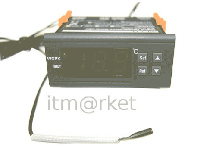

Wysłany: 2014-07-19, 12:09   sterownik do klimatyzacji
http://allegro.pl/cyfrowy...4425920196.html
Wygląda fajnie, 12V, cena przystępna,jeśli sprawdzi się w samochodzie jako regulator temperatury, z chęcią zamontuję w swojej drakuli na gorące lato.
Plik ściągnięto 106 raz(y) 30,73 KB
