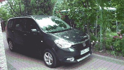

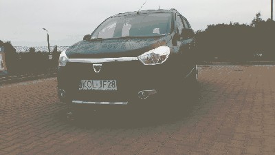

Wysłany: 2014-06-15, 10:29
Pyszczek umyty i sfotografowany.
Plik ściągnięto 368 raz(y) 91,2 KB
Plik ściągnięto 369 raz(y) 172,34 KB

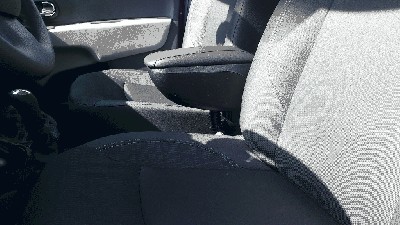

Nie mogłem się dzisiaj powstrzymać i podłokietnik zamontowany. 8-)

Mam oryginalny. Fotka jutro.

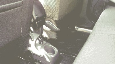

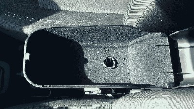

Robię małą modernizację. Tylne gniazdo zapalniczki (to z klapką) pójdzie z boku tunelu do CB. Otwór po nim wykorzystam do poprowadzenia czarnego peszla fi20 z tunelu do podłokietnika. Teraz zapytacie po co mi to. Peszlem pójdą przewody AV z radia. Tutaj będą złączki i z powrotem w kierunku monitorów na zagłówkach. Złączka wykorzystywana będzie do zmiany sygnału. Radio - monitory lub monitor - monitor. Wtedy puszczam sygnał z radia na monitory lub z monitora na monitor. Ot taki zestaw multimedialny.
Martwi mnie inny problem.
Pakiet ALL ROAD ma nakładki na progach montowane wkrętami. Tj. trzeba wiercić w progach. :shock: :evil: Siedem od dołu i jeden na wysokości słupka (na łączeniu listw).
Bardzo mnie to wiercenie denerwuje. Chyba dam więcej kleju i pójdzie bez wiercenia. Ciekaw jestem jak kolegom serwis zabezpieczył te otwory przed korozją?

Proszę fotki podłokietnika i tego przejścia peszlem. Przewodów jeszcze nie ma, bo nie przyszły głośniki i nie mogę montować radia. Jak już będą to się jakąś gąbeczką zatka peszla.
Zresztą na razie męczę zestaw ALL ROAD. Zostały jeszcze progi i ten plastik na środku tylnego zderzaka.
Plik ściągnięto 286 raz(y) 239,8 KB
Plik ściągnięto 297 raz(y) 211,09 KB
Plik ściągnięto 192 raz(y) 203,83 KB
