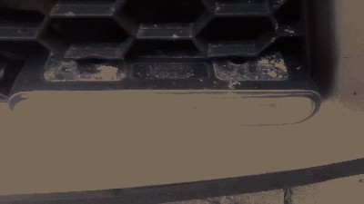

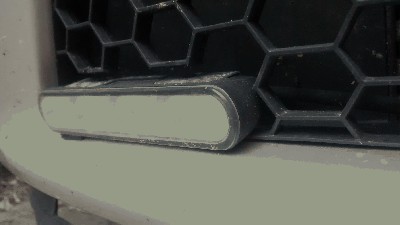

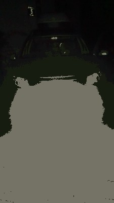

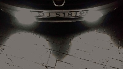

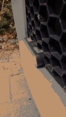

Wysłany: 2014-07-30, 12:18
Polecam montaż jak u mnie. Od 50 do 53 strony tematu fotorelacja. Światła magnetti marelli lub jaśniejsze Philipsa.

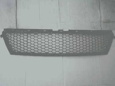

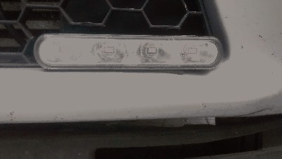

Pytanie za 100 punktów.:) Czy orientujecie się jaka jest szansa demontażu atrapy zderzaka (kratki) w Sandero bez demontowania zderzaka?:) Chciałbym głębiej wpuścić lampy do jazdy dziennej, a bez demontażu kratki to niemożliwe.
Zdecydowałem się ostatecznie na lampy NARVA 12830.:)
Plik ściągnięto 130 raz(y) 77,94 KB
Ostatnio zmieniony przez Sandy 2014-08-04, 12:39, w całości zmieniany 1 raz
Wysłany: 2014-08-04, 13:47
Sandy napisał/a:
50% - albo się uda, albo nie (;
Zależy bardziej od zacięcia zdejmowacza, niż od konstrukcji.
Wysłany: 2014-08-05, 20:02
Ja się poddałem. bałem się uszkodzić.
