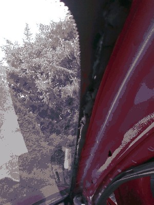

Właśnie zakończyłem wygłuszanie wnętrza kabiny mojego Stepwaya. Materiały: Mata wielowarstwowa 7mm GMS03 - 6m2; pianka 3mm GMS12 - 1,5m2; uszczelki D15 - ok. 12m, D08 - ok. 6m; wąż PCV 6mm - ok. 16m; uszczelka płaska 2mm - ok. 6m. Koszt w sumie ok. 1100 pln (w Markach za sam dach zaśpiewali 1500). W sumie ze dwa - trzy dni roboty samemu bez bawienia się w odkręcanie i wywalanie wszystkich dupereli.
Podłogę i dach wykleiłem GMS03 + GMS12 na sam dach i przednie słupki. Drzwi wygłuszę jak będę zakładał głośniki przy słupkach ale w tej chwili nie widzę (nie słyszę) takiej potrzeby. Uszczelki w rynienki i po rancie drzwi. Te z dołu drzwi odkleiły się po paru tygodniach. Uszczelka płaska pod gumę uszczelniającą szybę (jak zalecają Niemcy). Wąż PCV zamiast sznura gumowego w uszczelki drzwi.
Fabryczne wygłuszenie to głównie maty filcowe na podłodze, nadkolach i grodzi silnika (ta wg mnie jest wyjątkowo skuteczna). Natomiast brak jakiegokolwiek wygłuszenia dachu jest wg mnie niedopuszczalny przy aucie z "obowiązkowymi" relingami.
Spostrzeżenia z montażu:
1. Na podłodze można dotrzeć prawie wszędzie nawet bez wyjmowania przednich siedzeń (airbag).
2. Płyty styropianu pod przednimi siedzeniami pewnie pękną przy wyjmowaniu ale są zalaminowane, więc się nie rozlecą.
3. Spinki przy wyjmowaniu "kultowym narzędziem" (2 łyżki stołowe) nadają się ponownego użytku z wyjątkiem zaczepów osłon przeciwsłonecznych (była o tym mowa). przy okazji odkrycie: koszt jednego zaczepu w ASO... 123,00 pln(!).
4. Maty GMS kleją się b. dobrze bez podgrzewania, są plastyczne i dają się wstępnie skorygować przy klejeniu. Docinać najlepiej nożykiem do tapet.
5. Zdjęcie podsufitki to żadna filozofia, wyciągać nie trzeba, tylko opuścić oparcia na max i uważać, żeby się przypadkiem o nią nie oprzeć.
6. Wcisnąłem paski maty GMS03 między przednią szybę a blachę karoserii tylko nie wiem czy nie spowoduje to pęknięcia szyby od naprężeń na mrozie.
7. Drzwiami trzeba czasem trzasnąć żeby się zamknęły (trochę jak z teściową;-) ale nie czuje się dużego napięcia na zamkach.
Spostrzeżenia po montażu: SŁYSZĘ CISZĘ! :-) Można normalnie rozmawiać i słuchać radia nawet powyżej 130 km/h. Znacznie zredukowane szumy toczenia, nie słychać wiatru w relingach, wytłumione wibracje silnika na niskich obrotach. Słychać jeszcze szum od lusterek przez boczne szyby, planuję zakup owiewek.
Dziękuję kolegom opisującym swoje doświadczenia z wyciszaniem, bardzo pomogły mi Wasze posty.
ENJOY THE SILENCE! ;-)

Pavco napisał/a:
Butylu się nie podgrzewa.
A od noża do tapet lepszy jest:
Pavco napisał/a:
Gdzie kupiłeś?
Pavco napisał/a:
Jak zrobiłeś to na siłę to ryzyko jest...
Pavco
Dołączył: 11 Kwi 2014
Posty: 14
Skąd: Gostynin
Wysłany: 2014-07-11, 17:41
Wzorków nie wycinałem, zwykly nóż się sprawdził.
Za kogo mnie masz? pewnie, że nie kupiłem. ;-) ASO w Płocku.
Mata jest plastyczna, tylko czy będzie taka na mrozie?

Pavco napisał/a:
Dużo bardziej niż bitum i nie ma takiego obkurczu, ale jednak ja bym pod szkło tego nie wciskał:P
Pavco napisał/a:
po 123zł?
Pavco napisał/a:
Takim nożem wygodniej i pewniej tnie się właśnie długie proste i do tego na raz. A jeszcze lepiej spisuje się przy cięciu wykładziny na subie.

Pavco napisał/a:
Kolego, napisz, jakie maty, ile "grubości" materiału gdzie dałeś. Najbardziej interesuje mnie, ile i czego dałeś na dach, w bagażniku (w Dusterze 4x4 bardzo tam ciasno), na nadkola tylne (w DD 4x4 też mało miejsca pod plastikami), na podłogę, na gródź - te dwie ostatnie pozycje jeszcze przede mną...
Pavco napisał/a:
Materiały: Mata wielowarstwowa 9mm GMS03 - 6m2; pianka 2mm GMS12 - 1,5m2; Koszt w sumie ok. 1100 pln
Coś się nie zgadzają grubości, z tym, co podaje w katalogach GMS: GMS 03 - 7mm, GMS 12 - 3 mm.
Opłaca się zrobić samemu, ale...
Pavco napisał/a:
Ja zdecydowałem, że podsufitkę zdejmie ASO (jak pisałem, za 160 zł) i spinki nie zostały zniszczone.
Generalnie: gratuluję. Też jestem zadowolony z rezultatów tego, co zrobiłem. Uszczelki jeszcze też przede mną - może przyszły tydzień.

Wysłany: 2014-07-11, 21:15   Re: Wygłuszanie Stepwaya
Co do grubości mat - mój błąd. Na całą podłogę, kanał i bagażnik dałem GMS03. Mieści się wszędzie bez problemu tylko koło zapasowe wchodzi 'na styk". Na dach GMS03 + GMS12. Zostało jeszcze sporo luzu.

Pavco napisał/a:
Czy na plastikach na nadkolach miałeś wszędzie filc? Jeśli tak, to co z nim zrobiłeś? Jak Ci poszło ze spinkami plastików? Straciłeś jakieś?
Czy na blachach pod tylną kanapą też zmieściłeś tak gruba warstwę materiału?
Na dachu dawałeś tylko na płaskich przestrzeniach czy też na belkach? Czy na dużej płaszczyźnie dachu był przyklejony oryginalny bitum lub coś innego tłumiącego (w DD jest)?

Wysłany: 2014-07-11, 22:17   Re: Wygłuszanie Stepwaya
Pisząc "nadkola" miałem na myśli wnętrze auta. Po naklejeniu mat złożyłem fabryczne wygłuszenie do kupy i wszystko się zmieściło. Plastikowe nadkola z przodu zdejmę jak będę konserwował powozie. Nakleję na nie resztę mat.
Spinki odzyskałem w większości.
Tylnej klapy ani blach pod klapą nie wygłuszałem.
Na dachu tylko na płaskich.
Są dwa kawałki chyba bitumu usztywniającego blachę na dachu jakieś 20x40 cm.
