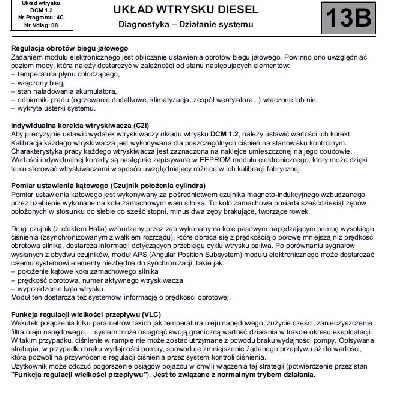

Wysłany: 2014-07-31, 21:09
Bzdura jakaś.
Chociażby w serwisówce Dustera w dziale silnika nic nie piszą o kalibracji wtryskiwaczy , jeśli już są korekty robione to z pamięci EEPROM czyli sterownika :roll:
Plik ściągnięto 141 raz(y) 135,38 KB
