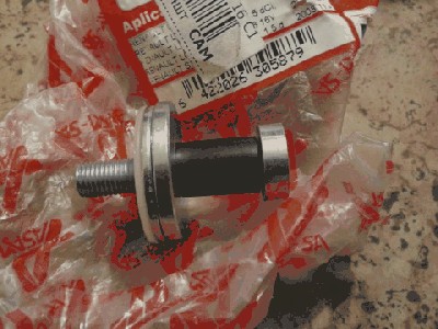

A ktoś może wie gdzie taka część można kupić i ile kosztuje?Bo jakoś nie mogę namierzyć :roll:
Plik ściągnięto 124 raz(y) 62,57 KB
Wysłany: 2014-08-10, 12:16
przecież napisane że w aso ....

Wysłany: 2014-08-10, 12:36
Właśnie wpadłem na pomysł aby okleić kawałkiem samoprzylepnej wykładziny .
Akurat mi trochę zostało więc koszt będzie zerowy .
Ale tak jak ktoś ma zamiar wydawać więcej niż 5 zł to nie warto
