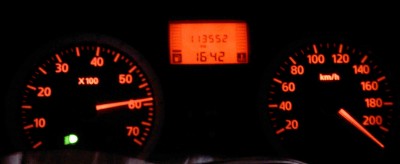

Wysłany: 2016-03-28, 20:30
GORDINI napisał/a:
W czym i gdzie? :shock:
W Loganie. :mrgreen:
Plik ściągnięto 18 raz(y) 99,22 KB

Wysłany: 2016-03-28, 20:37
Z dużej górki z wiatrem w d..m. Mnie akurat nie zaimponujesz taką fotką ;-)
Obroty się nie zgadzają z prędkościomierzem.

Wysłany: 2016-03-28, 20:49
Kali, jeśli to nie fake a faktycznie foto z Twej jazdy loganem to sugeruję, byś się zastanowił, czy logan jest przewidziany konstrukcyjnie do takich prędkości. W przypadku jakiegokolwiek bocznego wiatru czy innej niespodzianki giniesz Ty, pasażerowie i być może ktoś inny. Nawet na autostradzie.
PS>Jakiś niedogrzany ten silnik logana ;-)

Wysłany: 2016-03-28, 21:22
Obroty się zgadzają ,wiatr robi turbina. Droga prosta bez górki. Niczym nie chciałem imponować po prostu ci pokazałem że można, bo pytałeś czym.
Dogrzany tylko czujnik uskodzony ale już wymieniłem przy okazji VSS. Mogę też cyknąć fotkę z GPS.
Jak dogram mapy to pokaże zdjęcia przeróbek i koszty. Na razie mam problem z utrzymaniem mocy i EGT. trzeba poświęcić jeszcze sporo czasu na dogranie ciśnienia i dawki paliwa.
W tej chwili wyszła trochę sztuka dla sztuki, szybciej by było wrzucić inny motor. Z przymiarek to na styk i sporo kombinacji wszedł VR6. Ale taki 1,8 bez problemu.
No mina kierowców mijanych w BMW bezcenna...
Wysłany: 2016-03-28, 22:04
obroty sie zgadzają widać na innych filmikach
logan to opływowa bestia nawet z 1.6 16v 2 paki robił

Wysłany: 2016-03-29, 09:28
:-D :-D Buhahahahaha w siedem sekund od stówki do sto czterdzieści, dalej nie oglądałem, znudziło mi się. Kompromitacja i zasługuje to banana, ale myślę, że na rozruch po świętach trochę humoru jest wskazane. :-D :-D
