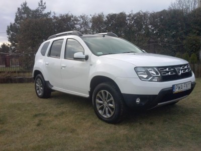

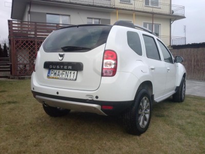

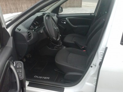

Cześć,
jak myślicie po dachowaniu ??
http://allegro.pl/show_item.php?item=5114958110
Plik ściągnięto 77 raz(y) 69,03 KB
Plik ściągnięto 107 raz(y) 90,49 KB
Plik ściągnięto 147 raz(y) 95,5 KB
Plik ściągnięto 128 raz(y) 77,51 KB
Plik ściągnięto 123 raz(y) 85,56 KB
Sandy
Wersja: BlackLine 5 os.
Dołączył: 28 Lip 2014
Posty: 96
Skąd: Trójmiasto
Wysłany: 2015-03-09, 14:00
Po czym wnosisz?
kicia
Model: Duster II 4x2
Silnik: 1.2 TCe
Pomogła: 9 razy
Dołączyła: 07 Kwi 2014
Posty: 365
Wysłany: 2015-03-09, 14:03
Relingi ze starego Dustera. Porównanie tutaj: http://imgur.com/a/8AiBb#1
Zastanawiające są też alufelgi - takich w Dacii nie widziałam.
Sandy
Posty: 96
Skąd: Trójmiasto
Wysłany: 2015-03-09, 14:16
Alufelgi a'la Qashqai. Dach na zdjęciach wygląda na czarny.
Ostatnio zmieniony przez Sandy 2015-03-09, 15:01, w całości zmieniany 1 raz
Lajkonik
Silnik: 1,6 16v
Dołączył: 13 Cze 2012
Posty: 1144
Wysłany: 2015-03-09, 14:47
Przeróbka z PH1?
Dominus
Silnik: 1.5 dCi 90KM
Pomógł: 19 razy
Dołączył: 01 Cze 2012
Posty: 1607
Wysłany: 2015-03-09, 16:17
Wątpię by komuś się chciało całą deskę przekładać, boczki drzwi, okablowanie pod przyciski szyb itd.
Prędzej po dachowaniu.
Nie widzę jaką kratkę ma w dolnej części zderzaka przedniego (prostokąty-ph1 czy plaster miodu-ph2)
Tylny zderzak wskazuje na fabryczne ph2 - "fabryczne" czujniki cofania
Szkoda że brak zdjęcia z środka ukazującego podsufitkę. Było by widać jej kształt i ilość lampek.
Faktycznie dach wygląda na czarny z relingami ph1, ale widzę że na klapie bagażnika nad szybą jest też czarny kawałek. (tuning podyktowany "nowym" czarnym dachem? )
a i co się rzuca w oczy a nikt nie napisał.
LUSTERKA !
od kierowcy jest stare lusterko z ph1 2010/2011 a od pasażera nowe.
tyle na temat tego autka
