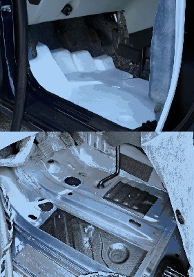

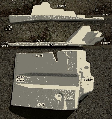

W jednym z wcześniejszych postów wspominałem o tym, że jako materiał wygłuszający staram się wyeliminować poroso. Stosowany jest głównie ze względu na swą (niską) cenę. Inną zaletą jest to, że jest lekki. Więcej zalet nie znam.
Edit 1: Tu niestety - chyba - trochę przesadziłem. Bo choć "ułomności" ma wiele wielokrotnie wskazuje się w materiałach na jego dobre parametry audioizolacyjne. Po dłuższym zastanowieniu zacząłem się zastanawiać czy całkowite wyeliminowanie (hydrofilowego) poroso nie spowoduje wykraplania się wilgoci.
Grube (luźne) poroso jest pod wkładką ze styropianu nadającej sztywność temu co jest pod wykładziną podłogową (patrz zdjęcie). Grubość poroso po ściśnięciu - u mnie - to ok. 10mm. Czyli różnica to ok. 2mm. Jeśli przyjrzysz się profilowi wkładki styropianowej to widać, że kształt jaki wymyślili nie jest banalny. Tworzy m.in. podpórkę pod lewą stopę. Styropian od strony progu ma ok. 4cm. Zaś od strony tunelu. ok. 1cm. Więc trzeba przemyśleć to co ma się pod stopami. Bo wbrew pozorom to te miejsce IMO jest bardzo ważne!
Pozdrawiam - Janusz

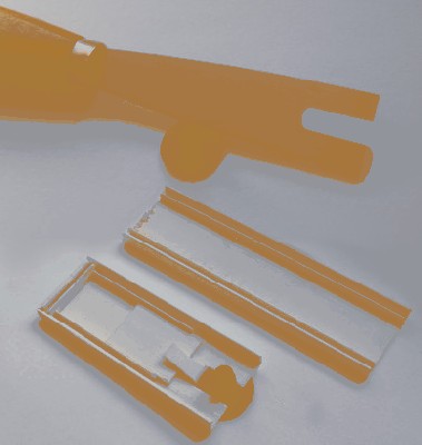

Do wyjmowania spinek zbudowałem sobie przyrząd(y) jak na zdjęciu. Koszt: 3zł (szpachelka na wyprzedaży (chyba) w OBI. Dremel(opodobnym) narzędziem wyciąłem szczelinę w szpachelce na zapinkę.
To drugie to kawałek korytka (pokrywki) elektrycznego.
Chodziło mi by nie stracić tych dużych zapinek od podsufitki. No i nie upaćkać czy uszkodzić podsufitkę. Udało się. :lol:
Wyjmowanie przebiega następująco:
- wsuwam szpachelkę pod zapinkę,
- odchylam zapinkę wsuwam plastik (korytko) pod szpachelkę,
- między szpachelkę a plastik wsuwam najpierw płaski śrubokręt, a następnie klucz 10(mm). Podważam zapinkę tak długo, aż wyjdzie. Na razie zero "strat własnych" 8-)
Ale nie należy chwalić... etc.

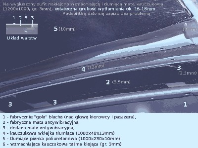

Dzisiaj (prawie) wykleiłem dach (od wewnątrz, czyli sufit ;) . Na zdjęciu pokazałem co i gdzie.
Co ciekawe w pierwszym (licząc od przodu) pasie fabrycznie nie zastosowano żadnego wytłumienia (oprócz poprzecznego wzmocnienia metalowego). Dopiero w drugim wklejono warstwę maty obejmującą ok. 85% powierzchni pasa. Dodałem kilka kawałków maty antywibracyjnej, nakleiłem poliuretanową matę tłumiącą (10mm), zabezpieczając boczne krawędzie kauczukową taśmą klejącą (3mm). We wrędze środkowego wzmocnienia blachy wkleiłem pasek tłumiącej maty kauczukowej (13mm). Całość wytłumionej powierzchni dachu (sufitu) pokryłem matą kauczukową gr. 3mm. Całość wytłumienia ma grubość 16-18 mm i podsufitkę dało się zapiąć bez problemu.
Niestety pozostał mi pas przedni dachu (dlatego użyłem "prawie"), gdyż "poległem" na demontażu kultowych zaczepów przesłon przeciwsłonecznych.
I to by było na tyle.

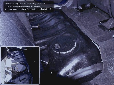

Dziś w ramach "prac ręcznych" wyklejałem to co ukryte jest pod tylną kanapą (na zdjęciu). W stanie fabrycznym gołe w całej swej (niemałej) rozciągłości, tj. pokrycie nad zbiornikiem i tylna gródź kabiny (na wysokości pięt pasażerów).
Pogoda dopisywała. Było mocno ciepło. Maty były doskonale plastyczne. Ja też.
Teraz pleców nie czuje. ALe kanapa dała się zamknąć zahaczyć i wyhaczyć, czyli jest ok. I oto chodzi.
Jutro sprawdzę co to dało, bo teraz to już chyba tylko... piwo i TV. 8-)
